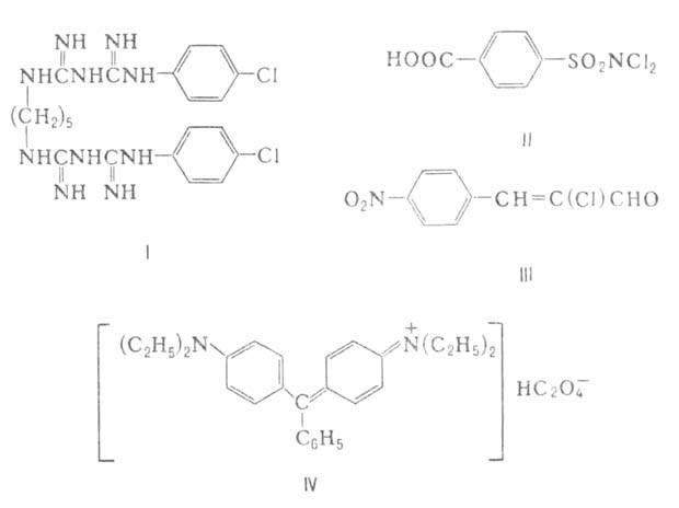

2. Антимикробные лек. в-ва для местного (наружного) применения при инфекционно-воспалит. заболеваниях слизистых оболочек, кожи, мягких тканей, полостей организма. Применяются также как консерванты для лек. ср-в, вакцинно-сывороточных препаратов, пищ. продуктов. Нек-рые, напр. роккал, являющийся смесью хлоридов алкилдиметилбензиламмония - [С6Н5СН21034-9.jpg(CH3)2R]C1- (R от С8Н17 до С18Н37), и хлоргексидин (ф-ла I), применяют для обеззараживания операционного поля и рук хирурга. В более высоких концентрациях, чем лечебные, могут служить дезинфекц. ср-вами.

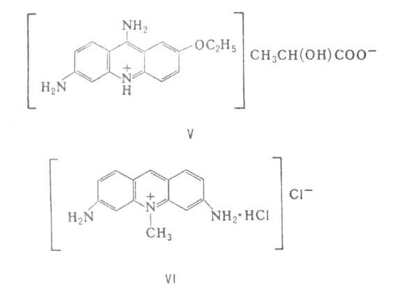

В кач-ве антисептических средств используют: 1) препараты, содержащие иод или хлор, - спиртовой р-р I2, р-р I2 в водном KI (р-р Люголя), йодоформ СН3l; хлорамин Б (бензолсульфохлорамид Na), хлорцианурат Na; пантоцид (N,N-дихлор-n-карбоксибензолсульфамид; II); 2) соли и оксиды тяжелых металлов - Hg2Cl2, HgCl2, HgO (ртуть желтая осадочная), орг. соед. Hg, AgNO3, сульфат и цитрат Си, сульфат и оксид Zn и др.; 3) салициловую и бензойную к-ты, а также борную к-ту Н3ВО3 и ее соль Na2B4O7 (бура); 4) ряд альдегидов, напр. формальдегид и препараты, разлагающиеся с его образованием (напр., гексаметилентетрамин), n-нитро1034-10.jpg хлоркоричный альдегид (циминал; III); 5) гидроксибен-золы и их производные, в т.ч. фенол, трикрезол (смесь о-, м- и n-крезолов), резорцин, фенилсалицилат; 6) красители, напр. метиленовый голубой, бриллиантовый зеленый (IV), риванол (лактат 2-этокси-6,9-диаминоакридиния; V), флавакридин - смесь гидрохлорида 3,6-диамино-10-метилакриди-нийхлорида (VI) и дигидрохлорида 3,6-диаминоакридина; 7) ПАВ, в частности N-цетилпиридинийхлорид, дихлорид 1,2 - этилен - бис - (N - диметилкарбодецилоксиметил) аммония (этоний) [(СН3)21034-13.jpg(СН2СООС10Н21)СН2]22Сl-, роккал; 8) прир. продукты, напр. берестовый деготь (см. Деготь древесный), озокерит ("горный воск"); препараты чеснока, лука, зверобоя, лишайников и др. растений, содержащих фитонциды; фермент лизоцим.
Хлоргексидин, пантоцид, циминал, бриллиантовый зеленый, риванол
