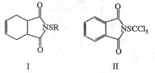

В качестве защитных фунгицидов применяют нек-рые производные тиофталимидаи его тетрагидроаналога. Наиб. важные из них - калган (ф-ла I; R = CCl3), каптафол (I; R = CCl2CHCl2) и фолпет (II). Эти фунгициды эффективны против парши яблонь и rpуш, серой гнили земляники, фитофтороза картофеля и др. Несмотря на весьма малую острую токсичность (5000-10000 мг/кг), их применение ограничено из-за тератогенно-сти и канцерогенности.

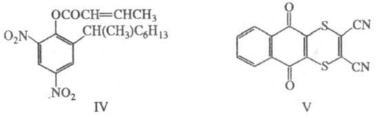

Высокую фунгицидную и бактерицидную активность проявляют производные фенолов, но из-за фитотоксичности они непригодны для защиты растений и используются гл. обр. как антисептики. В с. х-ве против мучнистой росы на овощных культурах и винограде применяют 2,5-диметокси-1,4-дихлор-бензол (хлоронеб) и динокап (IV), последний обладает ака-рицидным действием.
В качестве протравителя семян нек-рое время использовался тетрахлорбензохинон (хлоранил), но более эффективным фунгицидом для этой цели и для обработки растений оказался 2,3-ди-хлорнафтохинон (дихлон); для последнего характерны св-ва альгицида. Получаемый из дихлонадитианон (V) применяется для борьбы с болезнями плодовых деревьев.

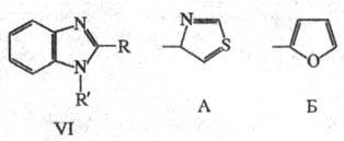

Одна из первых групп системных фунгицидов широкого спектра действия, выпускаемых в больших масштабах,- замещенные бензимидазолы ф-лы VI.
Главные из них - беномил (VI; R = NHCOOCH3, R' = = CONHC4H9), тиабендазол (VI; R = A, R' = H), фуберида-зол (VI; R = Б, R' = H), а также карбендазим (VI; R = = NHCOOCH3, R' = H). Эти фунгициды используются для опрыскивания растений, протравливания семян, иногда и для внесения в почву, а тиабендазол - также для обработки картофеля и свеклы при хранении (6-27 кг/т). К бензимидазолам близки по характеру действия тиофанат (VII; R = C2H5) и тиофа-нат-метил (VII; R = CH3); последний в организме превращается в карбендазим.

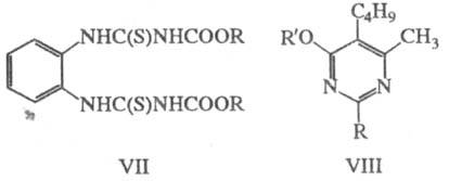

Специфич. активностью против возбудителей мучнистой росы обладают пиримидины- фунгициды системного действия (корнями поглощаются лучше, чем листьями). Среди них -диметиримол [VIII; R = N(CH3)2, R'= H], этиримол (VIII; R = NHC2H5, R'= H) и бупиримат [VIII; R = NHC2H5, R' = SO2N(CHa)2].

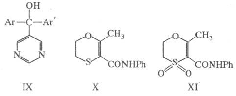

Не менее активны, но имеют более широкий спектр действия диарилпиримидилметанолы - триаримол (IX; Ar = = 2,4-Cl2C6H3, Ar' = Ph); фенаримол (IX; Ar = 2-ClC6H4, Аг' = 4-ClC6H4); нуаримол (IX; Ar = 2-ClC6H4, Ar' = 4-FC6H4). Очень высокой активностью против грибов из класса бази-диомицетов (к этому классу принадлежат возбудители ржавчины и головни зерновых), а также против почвенных грибов Rhizoctonia solani обладают замещенные оксатиины-карбоксин (X) и оксикарбоксин (XI), используемые в осн. как протравители семян (уничтожают инфекцию, проникшую внутрь).

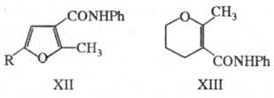

Аналогичные св-ва проявляют др. соед., содержащие структурный фрагмент 5042-22.jpg ("кротонанили-ды"), в частности фенфурам (XII; R = H), бенодил (ХП; R = CH3) и пиракарболид (XПI).

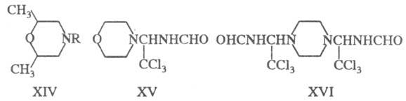

Против мучнисторосяных фибов рода Erysiphe весьма эффективны производные морфолина- тридеморф (XIV; R = C13H27) и додеморф (XIV; R = цикло-C12H23), применяемые для обработки ячменя и овса. Структурно близкий фунгицидам триморфамид (XV) обладает защитным действием со слабыми системными св-вами. Близок к ним по активности системный фунгицид трифорин (XVI), используемый гл. обр. на овощных и плодовых культурах (0,2-0,4 кг/га).

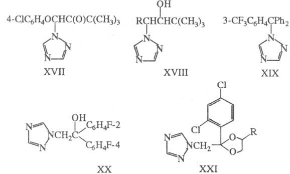

К системным фунгицидам относятся производные триазола. Наиб, распространение получил триадимефон (XVII) - фунгицид широкого спектра действия, используемый против ржавчины пшеницы, мучнистой росы огурцов, томатов, пшеницы, дыни, серой гнили винограда и др. (0,06-0,25 кг/га). Для протравливания семян против пыльной и твердой головни, ржавчины, септориоза и др. применяется триадименод (XVIII; R = 4-ClC6H4O) (200-300 г/г). Широким спектром фунги-цидной активности обладают: дихлобутразол (XVIII; R = 2,4-Cl2C6H3CH2); флутримазол (XIX); флутриафен (XX); этаконазол (XXI, R = C2H5); пропиконазол (XXI, R = C3H7). Против ржавчины пшеницы как профилактич. фунгицид используют также 4-бутил-1,2,4(4H)-триазол (бутразол).

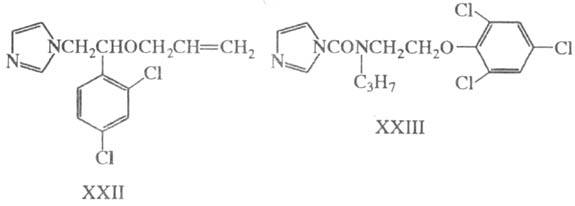

Близки к триазолам по характеру действия производные имидазола; важнейшие из них - имазалил (ХХII) и про-хлораз (XXIII).

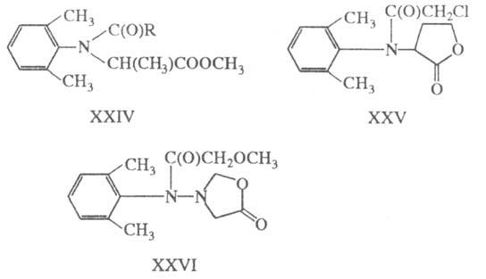

Против болезней, вызываемых низшими грибами класса оомицетов (фитофтороз, пероноспороз), применяют производные аланина общей ф-лы XXIV, в т.ч. металаксил (R = CH2OCH3), фуралаксил (R = 2-фypил) и беналаксил (R = CH2C6H5), к-рые используются для обработки картофеля, томатов, табака, хмеля, лука (0,12-0,3 кг/га). К производным аланина близки по характеру действия милфурам (XXV) и оксадиксил (XXVI), особенно активный против пероноспо-ровых грибов.

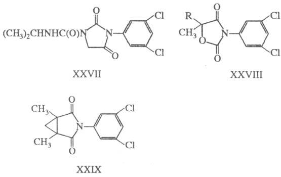

К группе системных фунгицидов относят производные 3,5-дихлоранилина, у к-рых радикал 3,5-Cl2C6H3 связан с атомом N, входящим в гетероцикл. В число таких фунгицидов входят ипродион (XXVII), винклозолин (XXVIII; R=CH2=CH), дихлозолин (XXVIII; R = CH3) и процимидон (XXIX). Эти фунгициды при норме расхода 0,5-1 кг/га особенно активны против грибов Monilia, Sclerotinia и Botrytis, поражающих очень мн. виды растений.

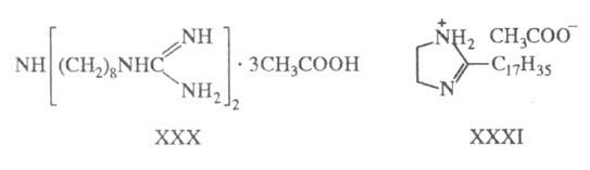

Фунгицидным действием обладают нек-рые амины, амидины, гуанидины. Для обработки при хранении картофеля и цитрусовых используют втор-бутиламин [CH3CH(NH2)CH2CH3], для борьбы с паршой яблони и груши - додецилгуанидинацетат (додин) C12H25NHC(= = NH)NH3+ CH3COO-; в качестве протравителя семян пшеницы и риса против головни, пирикуляриоза и корневых гнилей - гуазатин (XXX) (одновременно является антифидан-том), профилактич. действием обладает глиодин (XXXI).

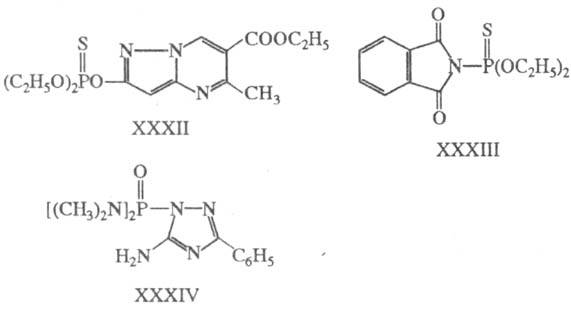

В качестве системных фунгицидов используют нек-рые эфиrы и амиды фосфорных и тиофосфорных к-т.Сре-ди них китацин П C6H5CH2SP(O)[OCH(CH3)2]2 (доза 0,5-1 кг/га), О-этил-8,8-дифенилдитиофосфат (эдифенфос, хино-сан) (C6H5S)2P(O)OC2H5 и О-бутил-8-этил-8-бензилдитио-фосфат (конен) (C2H5S)(C6H5CH2S)P(O)OC4H9 - фунгициды против пирикуляриоза риса; первый обладает также инсектицидным действием. Против мучнистой росы и ржавчины растений используют пиразофос (ф-ла ХХХII), диталимфос (ХХХIII) и вепсин (XXXIV).

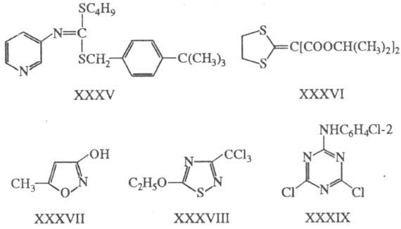

Помимо указанных выше, в с. х-ве применяют: бутиобат (XXXV), эффективный против мучнистой росы на овощных культурах; изопротиолан (XXXVI) - фунгицид для обработки риса, вносимый в поливную воду; гимексазол (XXXVII) - фунгицид для борьбы с корневыми гнилями, особенно на сахарной свекле; этридиазол (XXXVIII), активный против фитофторы; анила-зин (XXXIX), применяемый на мн. овощных культурах (0,7-1,4 кг/га), и др.
