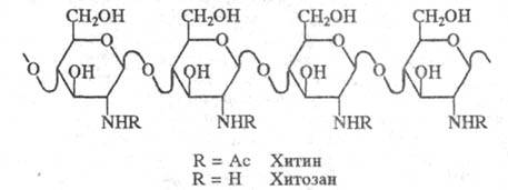

ХИТИН, высокомол. линейный полисахарид, построенный из остатков N-ацетил-6003-51.jpg-D-глюкозамина с 16003-52.jpg4-связями между ними (см. ф-лу). Деацетилированные (частично или полностью) полимеры, встречающиеся в природе или получаемые хим. обработкой хитина, носят назв. хитозанов.
