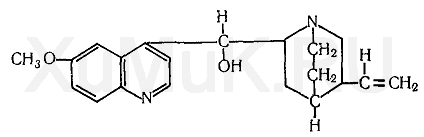

Хинин является алкалоидом, содержащимся в коре различных видов хинного дерева. В этой коре кроме хинина содержится хинидин, цинхонин, цинхонидин и ряд других алкалоидов. В состав молекулы хинина входят хинолиновый и хинуклидиновый циклы, связанные группой атомов — СН — ОН. Хинин является изомером хинидина. В медицинской практике применяются гидрохлорид, дигидрохлорид и сульфат хинина. Основание хинина растворяется в этиловом спирте (1:1), хлороформе (1 : 3), диэтиловом эфире, насыщенном водой (1 :4), слабо растворяется в воде. Гидрохлорид хинина растворяется в этиловом спирте (1:1), хлороформе (1:2), воде (1 : 23), слабо растворяется в диэтиловом эфире. Сульфат хинина растворяется в этиловом спирте (1 :95), слабо растворяется в воде (1 : 810), диэтиловом эфире и хлороформе.

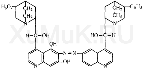

Талейохинная реакция. От прибавления к хинину бромной воды, а затем аммиака образуется зеленого цвета талейохин, который экстрагируется хлороформом:
Выполнение реакции. Раствор исследуемого вещества выпаривают досуха. К сухому остатку прибавляют 1 мл воды. К полученному раствору по каплям прибавляют бромную воду (избегая ее избытка) до слабо-желтой окраски. От прибавления нескольких капель раствора аммиака к слабо-желтому раствору появляется ярко-зеленая окраска, которая при нейтральной реакции становится синей, а при добавлении кислоты переходит в красную или фиолетовую. При взбалтывании жидкости, имеющей зеленую окраску, с хлороформом последний приобретает зеленую окраску.
