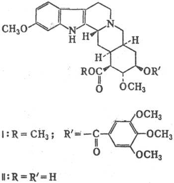

РЕЗЕРПИН (3,4,5-триметоксибензоат
метилрезерпата, ф-ла I), мол. м. 608,70, алкалоид, содержащийся в растениях
семейства кутровых. Бесцв. кристаллы, т.пл. 263-264 °С, [a]D-118°
(хлороформ); хорошо раств. в ледяной СН3СООН, хлороформе, плохо-в
воде, этаноле, диэтиловом эфире. Основание, дает соли с одним эквивалентом к-ты,
напр. гидрохлорид (т.пл. 224 °С), нитрат (235 °С). При щелочном гидролизе
распадается на резерпиновую к-ту (II), 3,4,5-три-метоксибензойную к-ту и метанол.
