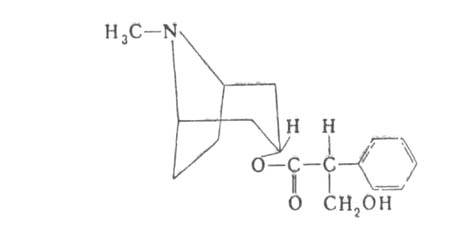

АТРОПИН, алкалоид, содержащийся в красавке (Atropa belladonna), белене (Hyoscyamus niger), дурмане (Datura stramonium), скополии (Scopolia carniolica) и др. растениях семейства пасленовых (Solanaceae). Атропин - бесцв.

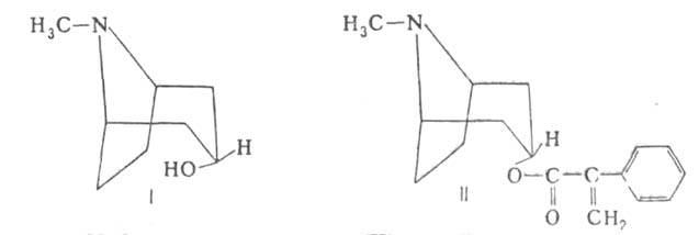

кристаллы, горькие на вкус; т.пл. 115-116°С; раств. в этаноле, хлороформе, труднее - в диэтиловом эфире, бензоле, воде (1:600). В водном р-ре рКа 9,68. С к-тами образует р-римые в воде соли, в частности сульфат (т.пл. 194°С). Атропин-сложный эфир тропика (ф-ла I) и1042-10.jpg троповой к-ты С6Н5СН(СН2ОН)СООН. При действии неорг. к-т отщеп-
ляет Н2О и дает апоатропин (II), к-рый также выделен из растений. Атропин представляет собой рацемич. смесь изомероа Физиол. активностью обладает только ( — )-гиосциамин. Вероятно, именно он содержится в растениях, а атропин образуется в процессе выделения. При нагр. до 110°С (-)-гиосциамин образует рацемическую смесь, которую можно разделить на стереоизомеры с помощью (+)-камфорсульфокислоты.
