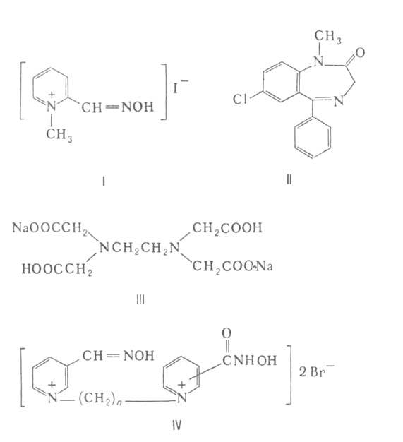

3) Реактивирующие активные центры ферментов, угнетенных токсичными в-вами. Так, иодметилат пиридин-2-альдоксима (ф-ла 1)-реактиватор холинэстераз, ингибированных ФОВ, унитиол HSCH2CH2(SH)CH2SO3Na и 2,3-димеркаптопропанол - реактиваторы пируватоксидазы, ингибированной люизитом или др. соед. As, а также лек. ср-ва при отравлении солями тяжелых металлов, к-рые в организме взаимод. с HS-группами ферментов. При поражениях синильной к-той или ее солями применяют "амилнитрит" (CH3)2CHCH2CH2ONO, при действии к-рого в организме из гемоглобина крови образуется метгемоглобин, являющийся реактиватором цитохромоксидазы клеток, ингибиро-ванных циан-ионами.

К этому же типу антидотов относятся нек-рые противосудорожные средства и транквилизаторы, действующие на тормозные синапсы, в к-рых медиатором является1033-15.jpgаминомасляная к-та, - барбитураты (фенобарбитал и др.) и бенздиазепины, напр. диазепам (II).
5) Способствующие выведению токсичных соед. из организма, гл. образом комплексоны-тетацинкальций (кальцийдинатриевая соль этилендиаминтетраацетата), трилон Б (III) и др. Эти соед. с катионами тяжелых металлов и нек-рыми РЗЭ образуют устойчивые комплексы, к-рые хорошо раств. в воде и относительно быстро выводятся из организма. Применяются также при поражениях радиоактивными изотопами.
Нек-рые антидоты обладают смешанным действием. Так, бисаммониевые соед. ф-лы IV (п = 3-5) - реактиваторы ингибированных холинэстераз и, кроме того, обладают противосудорожным действием (как н-холинолитики). Эффективность антидотов может быть повышена при совместном применении соед. разл. типов. Обычно антидоты используются в виде водных р-ров для подкожного или внутримышечного введения (при оказании первой медицинской помощи - с использованием шприц-тюбиков или авто-инъекторов). Профилактич. ср-ва, как правило, используют в виде таблеток.
