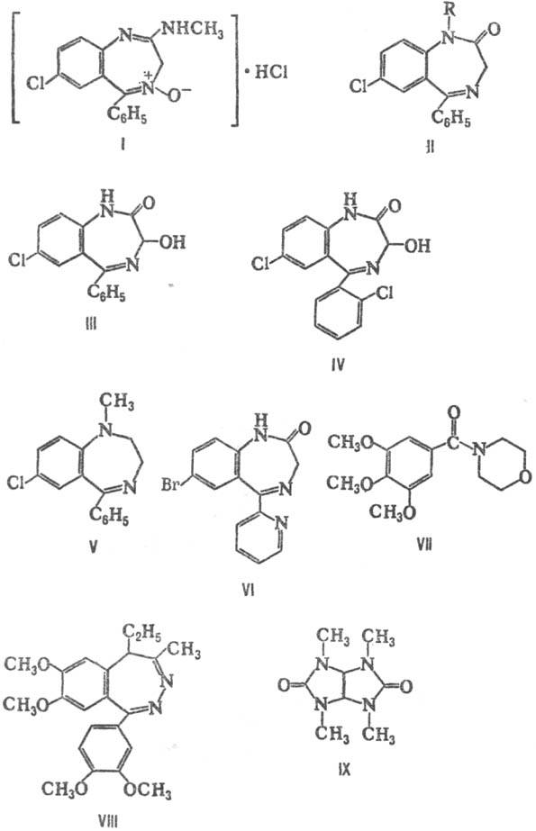

Наиб. распространены производные 1,4-бензодиазепина-высокоэффективные и малотоксичные препараты. К ним относятся: 1) хлордиазепоксид (гидрохлорид 2-метиламино-5-фенил-7-хлор-3H-1,4-бензодиазепин-4-оксида, хлозепид, элениум, напотон, радепур, либриум и др., ф-ла 1)-бесцв. кристаллы, т. пл. 212-218 °С, плохо раств. в воде, раств. в этаноле и хлороформе. Получают в неск. стадий: действием гидроксиламина на 2-бензоил-4-хлоранилин образуется соответствующий оксим, аминогруппу к-рого ацетилируют хлорангидридом хлоруксусной к-ты; образующееся в-во под действием к-т Льюиса дает 4-фенил-7-хлор-2-хлорметил-хиназолин-3-оксид; в присут. метиламина пиримидиновое кольцо последнего переходит в 1,4-диазепиновое. 2) Диазе-пам [1-метил-5-фенил-7-хлор-2,3-дигидро-1,4-бензодиазе-пин-2(1H)-он„ сибазон, седуксен, реланиум, валиум и др.; II, R = СН3]-бесцв. кристаллы, т. пл. 130-134°С, не раств. в воде, плохо раств. в этаноле и хлороформе. Получают обычно из 2-бензоил-4-хлоранилина действием хлорангид-рида хлор- или бромуксусной к-ты, а затем аммиака; продукт при нагр. дает десметилдиазепам (II, R = Н; также используется как транквилизатор), к-рый метилируют метилгалогенидом. 3) Оксазепам [3-гидрокси-5-фенил-7-хлор-2,3-дигидро-1,4-бензодиазепин-2(1H)-он, тазепам, нозепам, серакс и др., III]-бесцв. кристаллы, не раств. в воде. Получают из 4-фенил-7-хлор-2-хлорметилхиназолин-3-оксида, к-рый под действием NaOH перегруппировывается в 7-хлор-5-фенил-1,4-бензодиазепинон-4-оксид; последний в присут. ацетан-гидрида при нагр. превращается в ацетилированный по гидроксигруппе оксазепам, к-рый выделяют последующим кислотным или щелочным гидролизом. 4) Лоразепам [3-гидрокси-7-хлор-5-(2-хлорфенил)-2,3-дигидро-1,4-бензо-диазепин-2(1H)-он, тавор, ативан и др., IV]-бесцв. кристаллы, не раств. в воде. Получают из 4-(2-хлорфенил)-7-хлор-2-хлорметилхиназолин-3-оксида так же, как оксазепам. 5) Медазепам [1-метил-5-фенил-7-хлор-2,3-дигидро-1H-1,4-бензодиазепин, мезапам, нобриум, рудотель и др., V]-бесцв. кристаллы, не раств. в воде, хорошо раств. в этаноле. Получают из 4-хлор-N-метиланилина действием этилен-имина и бензоилхлорида (или N-бензоилэтиленимина), а затем Р2О5 и РОСl3.
Широко применяют также феназепам (наиб. сильнодействующий препарат), нитразепам, реже-бромазепам (лексо-танил, VI) и др.

В качестве транквилизаторов используют также карбаминовые эфиры пропандиола (напр., мепробамат) и хим. соед. другого строения, в частности оксилидин, триоксазин [N-(3,4,5-три-метоксибензоил)морфолин, триметозин, VII] и грандаксин [7,8-диметокси-4-метил-1-(3,4-диметоксифенил)-5-этил-5H-2,3-бензодиазепин, VIII]. В связи с малой эффективностью и относительно высокой токсичностью последние два в-ва практически потеряли значение как лек. ср-ва.
Получены новые транквилизаторы, имеющие разл. хим. строение, в частности: мебикар (2,4,6,8-тетраметил-2,4,6,8-тетраазаби-цикло[3.3.0]октан-3,4-дион, IX; бесцв. кристаллы, хорошо раств. в воде, хуже-в этаноле), к-рый, уступая по активности 1,4-бензодиазепиновым транквилизаторам, не угнетает общее психич. состояние; зопиклон [5,6-дигидропирроло[3,4-а]пиразин-7(5H)-он] помимо транквилизирующего обладает снотворным действием, связывается с "бензодиазепиновыми" рецепторами; фенибут (g-амино-b-фенилмасляная к-та) и мек-синдол (2-этил-6-метил-3-гидроксигшридинсукцинат) - сочетают эффекты транквилизаторов и ноотропных препаратов; механизм действия этих в-в не установлен; мексиндол ингибирует перок-сидное окисление липидов и стабилизирует липид-белковые взаимод. в биомембранах.
