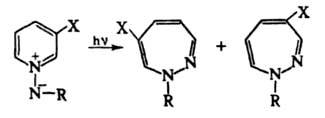

Получают 1Н-1,2-диазепины фотоизомеризацией N-иминопиридиниевых илидов:

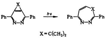

3H-1,2-Диазепины получают нагреванием b-замещенных N-тозилгидразонов ненасыщенных кетонов. 4H-1,2-Диазепины в кислой среде протонируются по атому N-1 и превращаются в смесь пиразолов и пиридинов. При нагр. 4H-1,2-диазепинов происходит сужение кольца с образованием пиридазинов. Получают взаимод. гидразина с пирилиевыми или тиопирилиевыми солями, а также фотолизом диазаноркарадиена, напр.:

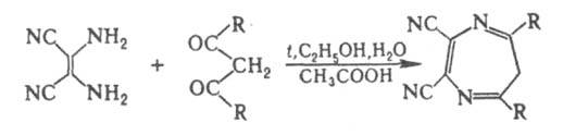

Все 1,2-диазепины обладают св-вами диенов и присоединяют тетрацианэтилен по типу р-ции Дильса - Альдера. 1,3-Диазепины изучены мало. Их получают взаимод. производных имидазола с диметиловым эфиром ацетилендикарбоновой к-ты; тетрагидропроизводные - из бензонитрила и 1,4-диаминобутана; гексагидропроизводные - из тетраметилендиизоцианата и воды. Дигидропроизводные 1,4-диазепинов устойчивы по отношению к дегидрированию, окислению, гидролизу. Катион дигидро-1 4-диазепиния легко вступает в р-ции электроф. замещения. Гидрирование, галогенирование, нитрование и диазосочетание идут в положение 6. 6H-Производные получают конденсацией 1,2-диаминоалкенов с 1,3-дикарбонильными соед., напр.:
