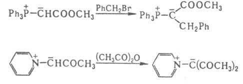

, более стабильные, чем их аналоги, не имеющие оксидного атома О. Наличие при атоме С заместителей, способных к делокализации отрицат. заряда, напр. СН3СО, CN, NO2, а также включение атома С в ароматич. цикл стабилизирует илиды; в этом случае они м. б. выделены и охарактеризованы. Др. илиды малостабильны, чувствительны к влаге и О2 воздуха; их генерируют и используют в р-ре, часто в инертной атмосфере. Для илидов характерно взаимод. с электроф. реагентами. Так, a-атом Н легко замещается при алкилировании, ацилировании, галогенировании, напр.:

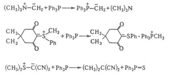

При действии нуклеофилов на илиды может происходить их переилидирование, деалкилирование или экструзия гетероатома, напр.:

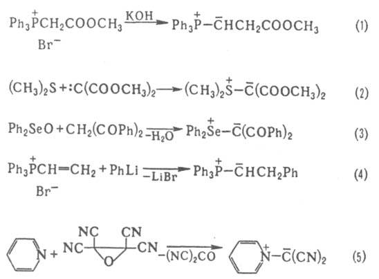

Осн. способы получения илидов: депротонирование ониевых солей в присут. оснований, напр., ур-ние 1, карбеновый метод (2); из активир. метиленовых соед. (3); алкилированием, ацилированием, галогенированием, переилидированием др. илидов, нуклеоф. присоединением к винилзамещенным ониевым солям (4); из активир. оксиранов (5).
