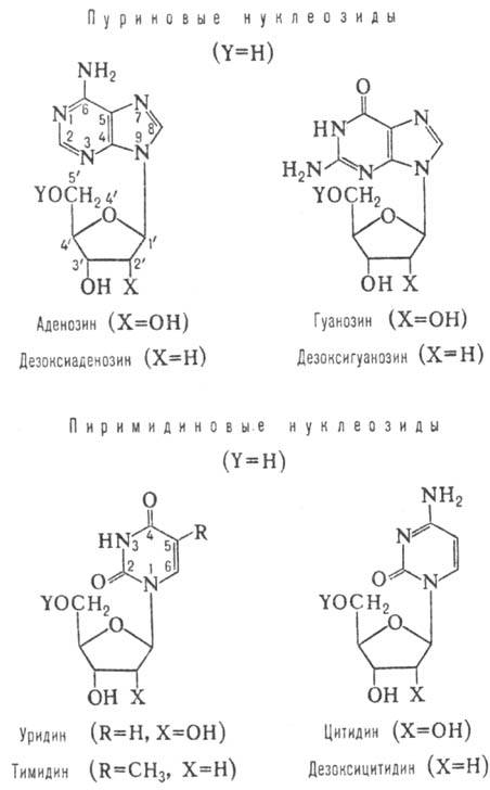

Канонические нуклеозиды (см.рис.)-аденозин (сокращенно А), гуанозин (G), цитидин (С), их 2'-дезоксианалоги, а также тимидин (Т) и уридин (U)-являются компонентами нуклеиновых кислот. В природе нуклеозиды встречаются также в своб. состоянии (преим. в виде нуклеозидных антибиотиков).
Основные нуклеозиды, входящие в состав нуклеиновых к-т.

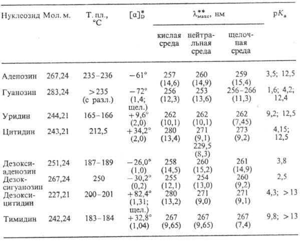

Нуклеозиды-кристаллич. в-ва, имеют характерные рН-зависимые УФ спектры (см. табл.). Обладают слабыми основными св-вами; их разл. склонность к протонированию (убывает в ряду: C>G>A>T = U) используют для разделения нуклеозидов методами ионообменной хроматографии и электрофореза.
НЕКОТОРЫЕ ФИЗИКО-ХИМИЧЕСКИЕ СВОЙСТВА НАИБОЛЕЕ РАСПРОСТРАНЕННЫХ НУКЛЕОЗИДОВ
* В скобках приводится концентрация нуклеозидов в воде, % по массе; щел.-щелочная среда. ** В скобках приводится значение e (в тыс. ед.).
