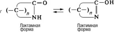

Таутомерия (от греч. tautós — тот же самый и méros — доля, часть), быстрая обратимая структурная изомеризация; способные к таутомерии вещества при установившемся равновесии представляют собой смеси двух (или нескольких) взаимопревращающихся изомеров — таутомеров (см. Изомерия). Наиболее распространена прототропная триадная таутомерия (миграция протона между крайними атомами триады — системы трёх атомов, два из которых связаны двойной связью; миграция сопровождается перемещением двойной связи). К этому виду таутомерии относятся кето-енольная (а), имино-енаминная (б), амидная (в), в том числе лактим-лактамная (г), трёхуглеродная (д), кольчато-цепная (е) и некоторые др.:

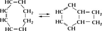

  В таутомерных отношениях могут находиться также валентные изомеры, то есть изомеры, превращающиеся друг в друга путём перераспределения валентностей между атомами скелета молекулы, без миграции заместителей, например циклооктатриен существует в равновесии с бициклическим изомером:
