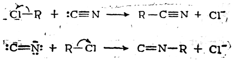

В зависимости от условий ион цианида может вступать в реакцию в одной из двух форм:
В первом случае положительный конец диполя у галоидного алкила будет ориентироваться к углеродному атому, в результате чего будет получаться нитрил, а во втором случае к атому азота, образуя изонитрил:
