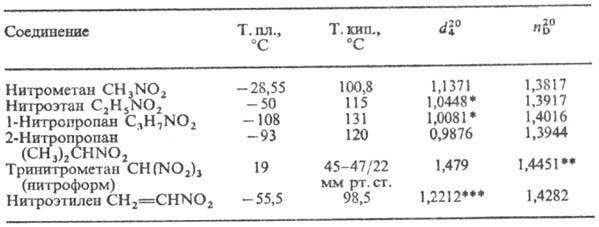

Физические свойства. Простейшие нитроалканы-бесцв. жидкости. Физ. св-ва нек-рых алифатических нитросоединений приведены в таблице. Ароматические нитросоединения-бесцв. или светло-желтые высококипящие жидкости или низкоплавкие твердые в-ва, обладающие характерным запахом, плохо раств. в воде, как правило, перегоняются с паром.
ФИЗИЧЕСКИЕ СВОЙСТВА НЕКОТОРЫХ АЛИФАТИЧЕСКИХ НИТРОСОЕДИНЕНИЙ
* При 25°С. ** При 24°С. *** При 14°С.

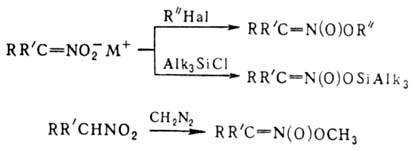

При действии оснований на первичные и вторичные нитросоединения образуются соли нитросоединений; амбидентные анионы солей в р-циях с электрофилами способны давать как О-, так и С-производ-ные. Так, при алкилировании солей нитросоединений алкилгалогенидами, триалкилхлорсиланами или R3O+BF-4 образуются продукты О-алкилирования. Последние м.б. получены также при действии диазометана либо N,О-бис-(триметилсилил)аце-тамида на нитроалканы с рКа < 3 или нитроновые к-ты, напр.:
Ациклич. алкиловые эфиры нитроновых к-т термически нестабильны и распадаются по внутримол. механизму:
30555-3.jpg; эту
р-цию можно использовать для получения карбонильных соединений. Более стабильны силиловые эфиры. Об образовании продуктов С-алкилирования см. ниже.

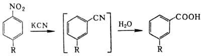

В ароматич. соед. нуклеоф. замещение группы NO2 зависит от ее положения по отношению к др. заместителям: группа NO2, находящаяся в мета-положении по отношению к электроноакцепторным заместителям и в орто- и пара-положениях к электронодонорным, обладает низкой реакц. способностью; реакц. способность группы NO2, находящейся в орто- и пара-положениях к электроноакцепторным заместителям, заметно увеличивается. В нек-рых случаях заместитель вступает в орто-положение к уходящей группе NO2 (напр., при нагр. ароматических нитросоединений со спиртовым р-ром KCN, р-ция Рихтера):

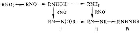

Р-ц и и п о с в я з и N = O. Одна из важнейших р-ций-вос-становление, приводящее в общем случае к набору продуктов:
Азокси-(II), азо-(III) и гидразосоед. (IV) образуются в щелочной среде в результате конденсации промежуточно возникающих нитрозосоед. с аминами и гидроксиламинами. Проведение процесса в кислой среде исключает образование этих в-в. Нитрозосоед. восстанавливаются быстрее, чем соответствующие нитросоединения, и выделить их из реакц. смеси, как правило, не удается. Алифатические нитросоединения восстанавливаются в азокси- или азосоединения при действии алкоголятов Na, ароматические-при действии NaBH4, обработка последних LiAlH4 приводит к азосоединениям. Электрохим. восстановление ароматических нитросоединений при определенных условиях позволяет получить любое из представленных производных (за исключением нитрозосоед.); этим же методом удобно получать гидроксиламины из мононитроалканов и амидоксимы из солей гем-динитроалканов:

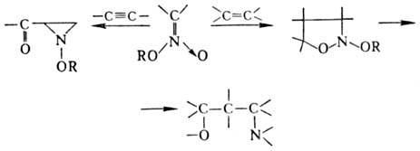

Р-ции по связям O = N 30555-15.jpg О и C = N 30555-16.jpg О. Нитросоединения вступают в р-ции 1,3-диполярного циклоприсоединения, напр.:
Наиб. легко эта р-ция протекает между нитроновыми эфира-ми и олефинами или ацетиленами. В продуктах циклоприсоединения (моно- и бициклич. диалкоксиаминах) под действием нуклеоф. и электроф. реагентов связи N — О легко расщепляются, что приводит к разл. алифатич. и гетеро-циклич. соед.:
В препаративных целях в р-ции используют стабильные силиловые нитроновые эфиры.

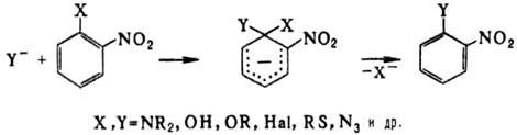

Ароматические нитросоединения легко вступают в р-ции нуклеоф. замещения и значительно труднее-в р-ции электроф. замещения; при этом нуклеофил на правляется в орто- и пора-поло жения, а электрофил-в мета-положение к группе NO2. Константа скорости электроф. нитрования нитробензола на 5-7 порядков меньше, чем бензола; при этом образуется м-динитробензол.
Активирующее влияние группы NO2 на нуклеоф. замещение (особенно по орто-положению) широко используют в орг. синтезе и пром-сти. Р-ция протекает по схеме присоединение-отщепление с промежут. образованием s-комплек-са (комплекс Майзенхаймера). По этой схеме атомы галогенов легко замещаются на нуклеофилы:
Известны примеры замещения по анион-радикальному механизму с захватом электрона ароматич. соединением и выбросом галогенид-иона или др. групп, напр. алкокси, амино, сульфатной, NO-2. В последнем случае р-ция проходит тем легче, чем больше отклонение группы NO2 от копланарности, напр.: в 2,3-динитротолуоле замещается в осн. группа NO2 в положении 2. Атом Н в ароматических нитросоединениях также способен к нуклеоф. замещению-нитробензол при нагр. с NaOH образует o-нитрофенол.

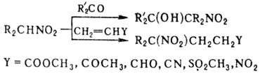

Введение второй группы NO2 ускоряет нуклеоф. замещение. Нитросоединения в присут. оснований присоединяются к альдегидам и кетонам, давая нитроспирты (см. Анри реакции), первичные и вторичные нитросоединения-к соед., содержащим активир. двойную связь (р-ция Михаэля), напр.:
Первичные нитросоединения могут вступать в р-цию Михаэля со второй молекулой непредельного соед.; эту р-цию с послед. трансформацией группы NO 2 используют для синтеза поли-функцион. алифатич. соединений. Комбинация р-ций Анри и Михаэля приводит к 1,3-динитросоединениям, напр.:

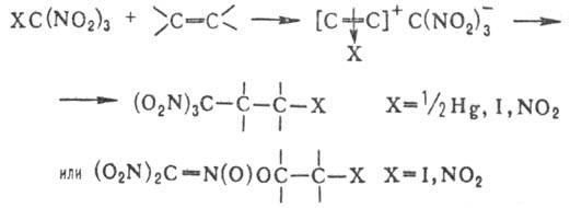

К неактивир. двойной связи присоединяются лишь Hg-производные гем-ди- или тринитросоединений, а также IC(NO2)3 и C(NO2)4, при этом образуются продукты С- или О-алкилирования; последние могут вступать в р-цию цикло-присоединения со второй молекулой олефина:

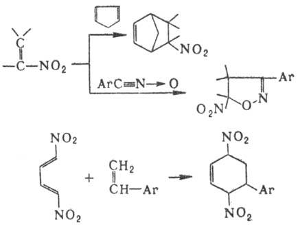

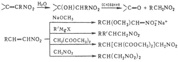

Легко вступают в р-ции присоединения нитроолефины: с водой в слабокислой или слабощелочной среде с послед. ретрореакцией Анри они образуют карбонильные соед. и нитроалканы; с нитросоединениями, содержащими a-Н-атом,-поли-нитросоединения; присоединяют и др. СН-кислоты, такие, как ацетилацетон, эфиры ацетоуксусной и малоновой к-т, реактивы Гриньяра, а также нуклеофилы типа OR-, NR-2 и др., напр.:
Нитроолефины могут выступать в роли диенофилов или диполярофилов в р-циях диенового синтеза и циклоприсое-динения, а 1,4-динитродиены-в роли диеновых компонентов, напр.:

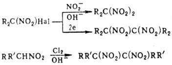

При обработке солей моно-нитросоединений C(NO2)4., нитритами Ag или щелочных металлов либо при действии нитритов на a-гало-геннитроалканы в щелочной среде (р-ция Тер Меера) образуются гем-динитросоединения. Электролиз a-галоген-нитроалканов в апротонных р-рителях, а также обработка нитросоединений Сl2 в щелочной среде или электроокисление солей нитросоединений приводят к виц-динитросоединениям:

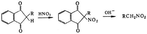

В лаборатории для получения нитроалканов применяют нитрование азотной к-той соед. с активир. метиленовой группой; удобный метод синтеза первичных нитроалканов -нитрование 1,3-индандиона с послед. щелочным гидролизом a-нитрокетона:

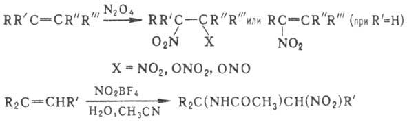

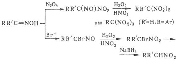

Мн. методы синтеза нитросоединений базируются на нитровании олефи-нов оксидами азота, HNO3, солями нитрония, NO2Cl, орг. нитратами и т.п. Как правило, при этом получают смесь виц-динитросоединений, нитронитратов, нитронитритов, непредельных нитросоединений, а также продуктов сопряженного присоединения группы NO 2 и молекулы р-рителя или продуктов их гидролиза, напр.:

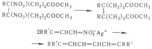

a,w-Динитроалканы получают действием алкилнитратов на циклич. кетоны с послед. гидролизом солей a,a'-динитро-кетонов:
Поли-нитросоединения синтезируют деструктивным нитрованием разл. орг. соед.; напр., три- и тетранитрометан получают при действии HNO3 на ацетилен в присут. ионов Hg(II).
