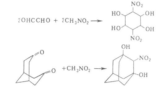

Использование дикарбонильных соед. позволяет осуществлять циклизацию, напр.:

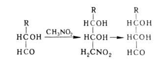

В сочетании с р-цией Нефа (синтез карбонильных соед. из нитросоединений) Анри реакцию применяют для удлинения углеродной цепи на 1-2 звена при получении углеводов (т. наз. р-ция Соудена-Фишера):
