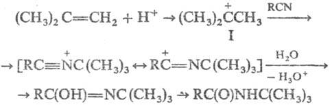

Предполагают, что механизм Риттера реакции включает предварит. образование из олефина карбкатиона (ф-ла I), его взаимод. с нуклеоф. атомом N нитрила и послед. гидролиз интер-медиата, напр.:

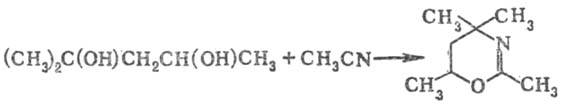

В катионах нитрилия, полученных взаимод. нитрилов с гликолями, имеет место самопроизвольное электроф. замыкание цикла, позволяющее с высокими выходами получать разнообразные гетероциклич. соединения (синтез Тильманса-Риттера), напр.:
