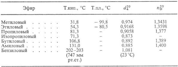

к-ты НСОООН. Со спиртами в присут. H2SO4 дает сложные
эфиры (см. табл.). Подобно альдегидам муравьиная кислота проявляет восстановит. св-ва: осаждает

СВОЙСТВА ЭФИРОВ МУРАВЬИНОЙ
КИСЛОТЫ
