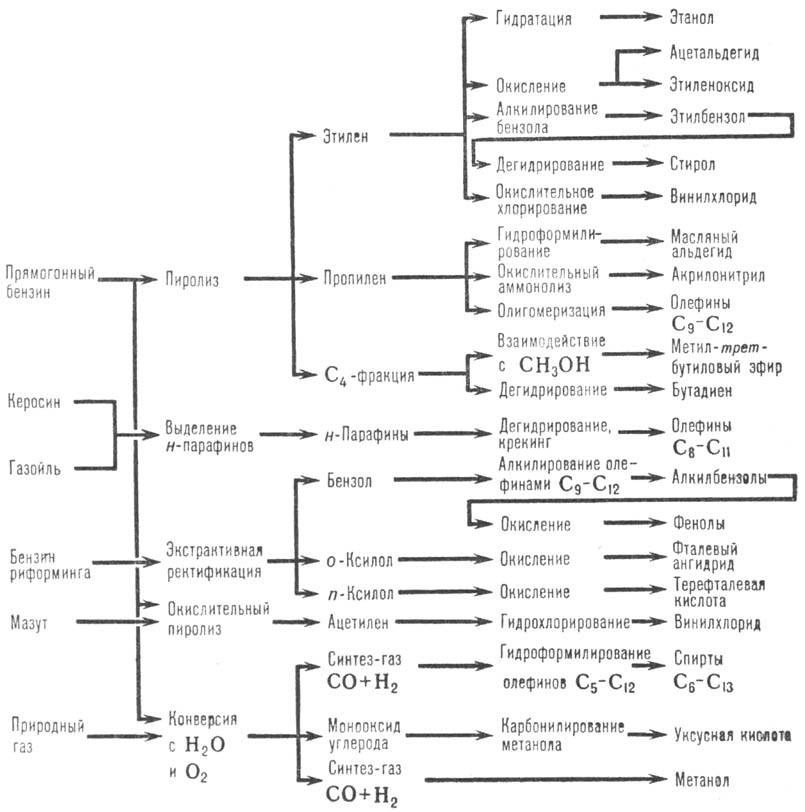

Нефтехим. произ-во начинается с получения первичных нефтехим. продуктов, частично поставляемых нефтепереработкой, напр. прямогонный бензин, высокоароматизир. бензины с установок каталитич. риформинга и пиролиза, низшие фракции парафинов и олефинов, керосин, газойль, мазут и выделяемые из них жидкие и твердые парафины. На основе первичных нефтехим. продуктов (гл. обр. непредельных и ароматич. углеводородов) производятся вторичные продукты, представленные разл. классами орг. соединений (спирты, альдегиды, карбоновые к-ты, амины, нитрилы и др.); на основе вторичных (и частично первичных)-конечные (товарные) продукты (см. схему). Жидкие, твердые или газообразные углеводороды нефти и газа (гл. обр. н-алканы) являются сырьем для микробиол. синтеза кормовых продуктов (см. Микробиологический синтез).
Нефтехим. произ-во характеризуется выпуском продуктов нетопливного назначения, ограниченным и стабильным ассортиментом продуктов (ок. 50 наименований), крупными масштабами произ-ва. Состояние и развитие нефтехим. произ-ва определяющим образом влияет на темпы и масштабы химизации всего народного хозяйства и, в первую очередь, на произ-во синтетич. и лакокрасочных материалов, резинотехн. изделий, кормовых в-в и др. Благодаря этому развитие нефтехимии определяет прогресс мн. др. отраслей народного хозяйства, где и реализуется в осн. прибыль и экономия сырья и энергии от вовлеченных в использование нефтепродуктов.
Нефтехим. произ-ва, как правило, являются поточно-непрерывными, осуществляются на агрегатах большой единичной мощности, при повыш. т-рах и давлениях и широком использовании разл. катализаторов. Для совр. произ-в типичен высокий уровень автоматизации, применение ЭВМ и анализаторов на потоке для контроля и управления технол. процессом. Для нефтехим. пром-сти в целом характерны также специализация и централизация произ-ва, развитые функцион. связи (кооперирование) по сырью и продукции с нефтепереработкой и произ-вом полимеров.

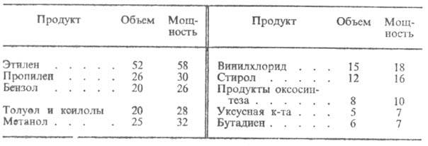

Общий объем выпуска нефтехим. продуктов в мире м.б. оценен в 300 млн. т/год (1987-88). В табл. приведены оценочные данные по мировому произ-ву наиб. крупнотоннажных нефтехим. продуктов.
СССР является крупным производителем этилена, метанола, пропилена, фенола, соотв. 3,1, 3,2, 1,42 и 0,5 млн.т (1988). За 1980-88 объем произ-ва нефтехим. продукции в СССР увеличился почти в 1,5 раза.
ОБЪЕМЫ И МОЩНОСТИ МИРОВОГО ПРОИЗВОДСТВА НЕКОТОРЫХ НЕФТЕХИМИЧЕСКИХ ПРОДУКТОВ (1986-88, МЛН. Т/ГОД)
