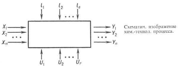

Некоторые основные понятия. Любой хим.-технол. процесс м.б. условно изображен так, чтобы были выделены осн. группы параметров, определяющих его течение и характеризующих состояние в любой момент времени (см. рис.). Как правило, выделяют след. группы:
1) входные параметры Xi (i = 1, 2,..., m)-перемен-ные, значения к-рых можно измерить, но возможность воздействия на к-рые отсутствует. Пример - контролируемый состав исходного сырья, не поддающийся регулированию при эксплуатации хим. реактора.
2) Управляющие параметры Uj (j- 1, 2,..., r)-переменные, на к-рые можно оказывать прямое воздействие в соответствии с теми или иными требованиями, что позволяет управлять процессом. Такими регулируемыми параметрами для хим. реактора м. б., напр., кол-во подаваемой в него исходной смеси компонентов, давление, т-ра теплоносителя и т.д.
3) В о з м у щ а ю щ и е п а р а м е т р ы Lk (k = 1, 2, ..., e) - переменные, значения к-рых случайным образом изменяются во времени и к-рые недоступны для измерения имеющимися ср-вами. Примеры-разл. примеси в сырье, активность катализатора и др.
4) Выходные параметры YW (w = 1,2,..., n)-переменные, значения к-рых определяются режимом процесса и к-рые описывают его состояние, возникающее в результате суммарного воздействия входных, управляющих и возмущающих параметров (напр., характеристики получаемой продукции).
Совокупности перечисленных входных, выходных, управляющих и возмущающих параметров представляют собой соотв. векторы X, Y, U, L.
По отношению к анализируемому процессу, рассматриваемому без системы управления, входные и управляющие параметры можно считать внешними, что указывает на независимость их значений от режима процесса. Последний непосредственно влияет на выходные параметры, к-рые поэтому обычно определяются как внутренние. Возмущающие параметры могут относиться и к внешним, и к внутренним: напр., неконтролируемые примеси в сырье можно рассматривать как внеш. возмущающее воздействие, а изменение активности катализатора во времени-как внутр. возмущение.
