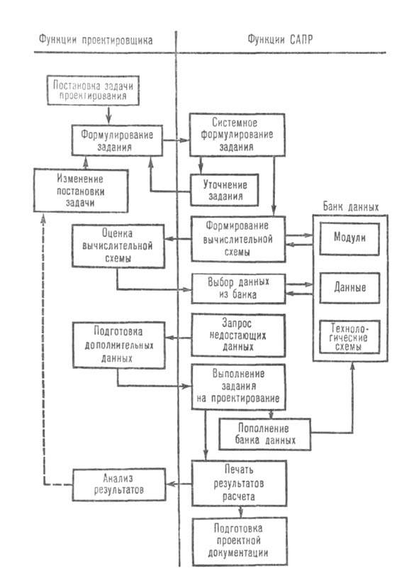

Блок-схема режима диалогового проектирования.

Блок-схема работы САПР показана на рисунке. Проектировщик формулирует и передает системе задание. После его анализа и уточнения проектировщику выдается информация о ресурсах для решения поставленной задачи (наличие модулей и др.). На основании этой информации м. б. установлена возможность решения задачи с использованием имеющихся ресурсов или необходимость изменения ее постановки и введения дополнит. модулей и данных. Текст задания автоматически переводится на внутр. язык ЭВМ и на его базе формируется вычислит. схема, т.е. модули расчета отдельных элементов ХТС (реактор, абсорбер, выпарной аппарат и т.д.) объединяются в вычислит. комплекс программ, выбираются необходимые сведения из банка данных (физ.-хим. константы, технол. параметры, св-ва в-в и т. п.) и выполняется задание. Итоги расчета выдаются на устройства отображения.
После анализа результатов проектировщик может изменить постановку задачи, задать новые ограничения относительно продуктов или оборудования, потребовать уточнения отдельных этапов расчета и др., т.е. рассмотреть множество вариантов проекта в режиме диалога с целью поиска оптим. решения. Использование при этом точных моделей процессов и методов оптимизации существенно повышает кач-во проекта и снижает сроки его разработки. Ср-ва машинной графики (графопостроители, множительные устройства и т.д.) позволяют механизировать и ускорить изготовление проектной документации (рабочие чертежи, спецификация оборудования, приборы для систем управления и т.п.).
