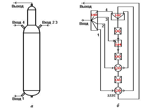

Следует отметить, что аппараты обычно представляют собой достаточно сложные технологические системы, следовательно, их также можно рассматривать как ХТС. Рассмотрим эти варианты на примере трехполочной колонны синтеза аммиака, являющейся составной частью производства аммиака (см. Рис. 1.1).
Рис.1.1. Схемы колонны синтеза аммиака
а) Общая схема колонны (аппарата) синтеза аммиака;
б) Операторная технологическая схема колонны синтеза аммиака
В одном случае (Рис.1.1,а), колонна синтеза рассматривается как единый вертикальный цилиндрический аппарат, в который, по одним патрубкам входит азотоводородная смесь, а по другим выходит конвертированный газ. Таким образом, если нет необходимости рассматривать процессы, происходящие внутри колонны, то ее можно изобразить как адиабатный стехиометрический реактор с заданной степенью превращения. В случае, если требуется рассмотреть влияние процессов происходящих внутри колонны, например, определить требуемое количество катализатора по слоям, активность катализатора, требуемую поверхность теплообмена и т.п., то необходимо рассматривать колонну с учетом ее элементов, функционально влияющих на работу аппарата, например, на уровне технологических операторов (Рис. 1.1,б). В этом случае она будет состоять из трех слоев катализатора (поз.141, 143 и 145), двух теплообменников (поз. 133 и 139), двух смесителей потоков (поз. 142 и 144) и делителя потока (поз. 140).

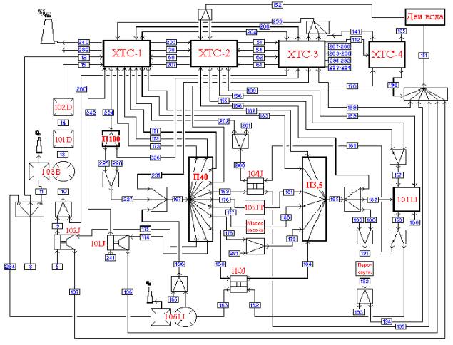

В качестве более сложного примера рассмотрим технологическую схему производства аммиака (Рис.1.2 и Рис.1.3).
Рис.1.2. Функциональная схема производства аммиака

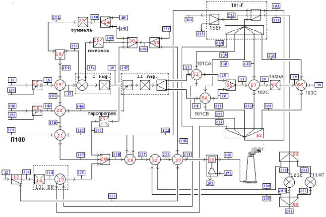

Как видно на Рис.1.2, элементами ХТС производства аммиака являются элементы, условно называемые ХТС-1, ХТС-2, ХТС-3 и ХТС-4, т.е. в конкретном рассмотрении ХТС нет необходимости их детализации. Иным образом, в конкретном рассмотрении они являются своеобразными "черными ящиками", выполняющих функции преобразования входных параметров в выходные. В случае необходимости, каждый их этих элементов (или все указанные элементы) может быть детализован. Например, на Рис.1.3 представлена ХТС оператора ХТС-1 в более детальном – операторном виде. В случае необходимости, элементы схемы, представленной на Рис.1.3 также могут быть детализованы.
Рис 1.3. Операторная схема ХТС-1
