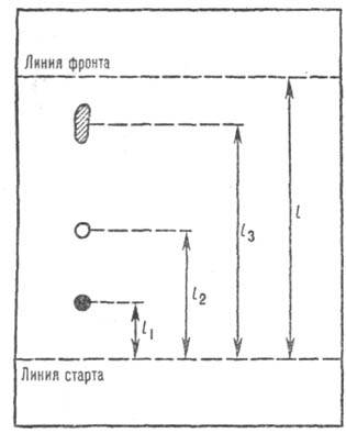

Хроматограмма, полученная при разделении смеси трех компонентов методом тонкослойной хроматографии.
Положение хроматографич. зон на хроматограмме характеризует величина Rf-отношение пути li, пройденного центром зоны i-го компонента от линии старта, к пути l, пройденному элюентом: Rf = li/l; Rf4121-28.jpg1. Величина Rf зависит от коэф. распределения (адсорбции) и от соотношения объемов подвижной и неподвижной фаз.
