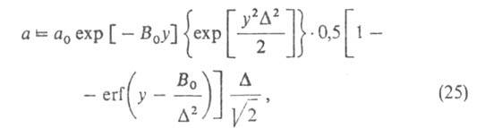

Пользуясь представлением, что в реальном адсорбенте имеются поры разных размеров, и вводя распределение значений Е с дисперсией, равной1006-104.jpg Ф. Стекли предложил обобщение ур-ния (23), названное ур-нием Дубинина-Стёкли:
Уравнение Дубинина-Стёкли
где B0 - константа, связанная с E в ур-нии (23), а у=1006-106.jpg. T.к. в адсорбц. технике наиб. распространение получили именно микропористые адсорбенты (активные угли, цеолиты, тонкопористые ксерогели), ТОЗМ применяется не только в физ.-хим. исследованиях, но и в инженерных расчетах.
