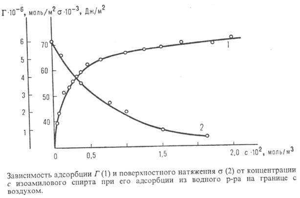

Поверхностную активность определяют с помощью изотерм адсорбции, на к-рых можно выделить линейный участок роста Г с увеличением с и предельное значение 3554-53.jpg, соответствующее насыщению адсорбц. слоя (см. рис.). Согласно ур-нию Ленгмюра, при достаточно малых с линейный участок изотермы м. б. описан ур-нием 3554-54.jpg , к-рое совместно с ур-нием Гиббса позволяет вычислить поверхностную активность:
