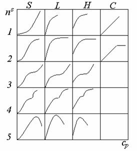

Сложность адсорбционных процессов, отягощенных подчас изменением межмолекулярного взаимодействия компонентов в растворе и в адсорбционном слое, приводит к появлению большого числа разнообразных изотерм адсорбции, которые можно разделить на несколько групп. Такую классификацию предложил Гилльс (рис. 1.45).
Рис.1.45. Классификация изотерм адсорбции из растворов на твердой поверхности
На основе анализа формы начального участка выделены 4 характерных класса изотерм. Деление изотерм на типы проводится на основании изменения формы кривой при более высоких концентрациях. Наиболее общим является класс L (класс изотерм Ленгмюра), на начальном участке изотермы этого класса выгнуты относительно оси концентраций. Изотермы L-2 характерны насыщением адсорбционного слоя при определенной концентрации, выше которой адсорбция достигает предела. Если адсорбция продолжается и после насыщения монослоя, то возможны изотермы L-3, которые при насыщении адсорбционного слоя и появлении второго плато переходят в изотермы L-4. Для изотермы L-5 характерно наличие максимума. Как правило, это возможно в результате какого-либо изменения, происходящего с растворенным веществом, например, при мицеллообразовании или при наличии примесей высокоактивных веществ, находящихся в виде ассоциатов с другими молекулами.
Класс изотерм S характерен вогнутостью начального участка относительно оси концентраций. При последующем увеличении концентрации возможна точка перегиба, что придает таким изотермам характерный S-образный вид. При более высоких концентрациях может происходить насыщение монослоя, образование полимолекулярного слоя и появление второго плато, а также может быть максимум на кривой при вытеснительной адсорбции или при изменении состояния растворенного вещества.
Изотермы класса Н отличаются высоким сродством адсорбата к адсорбенту. Они наблюдаются при чрезвычайно сильной энергии адсорбции и в области очень низких концентраций пересекаются с осью ординат.
Класс С отличается линейным начальным участком изотерм, что указывает на постоянство постоянной распределения растворенного вещества между адсорбционным слоем и раствором. Такие изотермы достаточно часто наблюдаются для микропористых адсорбентов (волокон) при адсорбции красителей, когда в результате адсорбции происходит увеличение поверхности адсорбента пропорционально количеству адсорбированного вещества (происходит раскрытие ранее недоступной поверхности - механизм замка на застежке молния).
