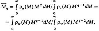

При больших молекулярных массах суммирование с достаточной степенью надежности можно заменить интегрированием, а усреднения представить в общем виде с q-средними молекулярными массами:
где r(М)-непрерывная дифференц. ф-ция распределения (см. Молекулярно-массовое распределение). При q, равном 1, 2, 3, получают соотв. 3022-14.jpg . Чем более полидисперсен полимер, т.е. чем шире его ММР, тем больше разнятся между собой эти средние молекулярные массы.
