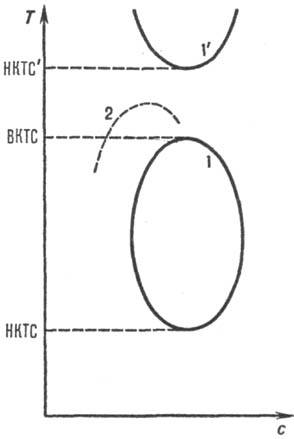

На гипотетич. обобщенной диаграмме р-римости в координатах концентрация полимера с-т-ра T (рис. 1) имеется кривая (бинодаль), отделяющая замкнутую область т-р и концентраций, внутри к-рой раствор полимеров расслаивается на две фазы. Максимум и минимум на бинодали определяют верхнюю и нижнюю критич. т-ры смешения (соотв. ВКТС и НКТС) и критич. концентрации. В критич. точках составы сосуществующих фаз полимер - р-ритель совпадают. При т-рах вне интервала ВКТС-НКТС имеет место неограниченное взаимное смешение компонентов, причем ниже НКТС - за счет сильного взаимод. активных атомных групп полимера и р-рителя, напр. за счет водородных связей. Вблизи критич. т-ры перехода жидкость-пар (НКТС') также имеется область ограниченной совместимости.
Реальная полная диаграмма р-римости полимера с тремя критич. т-рами до сих пор не получена. Наиб. часто проявляется на практике лишь ВКТС (хотя она может лежать выше точки кипения р-рителя), а НКТС не достигается, чаще всего из-за высокой т-ры замерзания р-рителя. Имеются и системы, в к-рых существует лишь НКТС.
Форма и положение бинодали для данной пары полимер -р-ритель зависит от мол. массы. С ростом мол. массы М полимера бинодаль смещается в сторону малых концентраций и больших т-р, критич. концентрация скр ~ 1/М1/2, 1/Ткр линейно убывает с убыванием 1/М1/2 (пунктирная линия на рис. 1), т.е. р-римость полимера уменьшается. Такая зависимость используется для фракционирования полимеров по мол. массе. Предельное значение Ткр при М : со определяет т. наз. 9-температуру Флори (q-точку, q-усло-вие) как идеальную т-ру, при к-рой клубкообразные макромолекулы в р-ре имеют конформацию гауссова клубка, т. е. их средний квадратичный линейный размер R пропорционален М1/2, а с0 ~ 1/М1/2. С ростом т-ры размеры макромолекулы в разб. р-рах увеличиваются до R ~ М0,6, с0 ~ М-0,8 (р-ритель "улучшается"). Предельная концентрация с0 убывает с ростом мол. массы полимера, а при данной мол. массе-с ростом т-ры.
Рис. 1. Обобщенная диаграмма р-римости для системы аморфный полимер— р-ритель. На осях отложены концентрация полимера с и т-ра Т. Кривые 1 и Г — бинодали, ВКТС, НКТС и НКТС'-соотв. верхняя и две нижние критич. т-ры смешения; пунктирная кривая 2 показывает смещение бинодали 1 при увеличении мол. массы полимера.

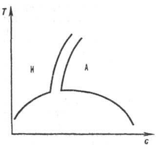

Для жесткоцепных полимеров (напр., при длине жесткого сегмента 10 нм и выше) наблюдается ухудшение р-римости сравнительно с гибкоцепными полимерами, совместимость компонентов растворов полимеров часто достигается за счет сильных взаимод. полимер-р-ритель. Р-римость полимера повышается при наличии у макромолекул подвижных боковых групп атомов. Р-ры жесткоцепных полимеров изотропны лишь при концентрации ниже нек-рой критической, при повышении концентрации на диаграмме р-римости наблюдается узкая область двухфазного состояния, а затем состояние полимерного жидкого кристалла (рис. 2). В изотропных растворах полимеров вязкость сильно возрастает с концентрацией, в жидких кристаллах макромолекулы ориентационно упорядочены, что обеспечивает уменьшение вязкости.
Рис. 2. Равновесная кривая сосуществования фаз в системе полимер ^р-ритель. По осям отложены концентрация полимера с и т-ра Т. Буквами И и А обозначены области существования изотропного и анизотропного р-ров соответственно.
