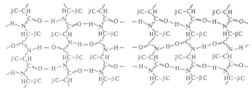

В случае1048-18.jpgструктуры, или структуры складчатого листа, полипептидные цепи растянуты, уложены параллельно друг другу и связаны между собой водородными связями. Остов цепи не лежит в одной плоскости, а вследствие небольших изгибов при1048-19.jpgуглеродных атомах образует слегка волнистый слой. Боковые группы располагаются перпендикулярно плоскости слоя. В белках обнаружены два вида1048-20.jpgструктуры: с параллельным и антипараллельным направлениями цепей (рис. 2). Частный случай1048-21.jpgструктуры-1048-22.jpgизгиб, обеспечивающий поворот пептидной цепи на угол ок. 180° на протяжении отрезка, содержащего 4 аминокислотных остатка; 1-й и 4-й остатки соединены водородной связью. Относительное содержание1048-23.jpgспиральных участков и1048-24.jpg структур может широко варьировать. Существуют белки с преобладанием1048-25.jpgспиралей (ок. 75% в миоглобине и гемоглобине), тогда как осн. тип структуры многих фибриллярных белков, в т.ч. фиброина шелка и кератина волос,-1048-26.jpgструктура. У многих белков содержание1048-27.jpg и1048-28.jpgструктурных участков незначительно, однако и в этих случаях полипептидные цепи укладываются в пространстве строго определенным, характерным для каждого белка образом.

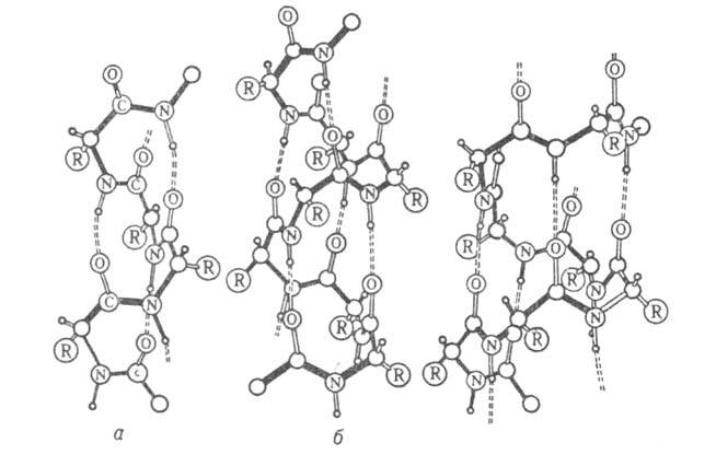

Спиральные конформации полипептидных цепей
Рис. I. Спиральные конформации полипептидных цепей: а-310-спираль, б-1048-30.jpg спираль, в-1048-31.jpgспираль (пунктирные линии-водородные связи).
beta-структура
Рис. 2. Схематическое изображение1048-33.jpgструктур: слева - антипараллельный, справа - параллельный складчатый лист.

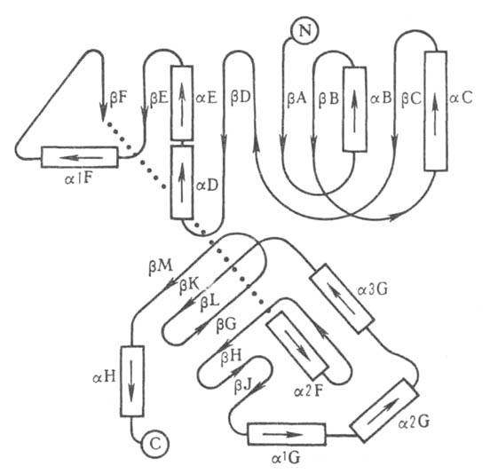

Структура малатде-гидрогеназы
Рис. 3. Схематическое изображение трехмерной структуры малатде-гидрогеназы. Участки1048-35.jpgспиралей (от1048-36.jpg до1048-37.jpg) и1048-38.jpgструктур (от1048-39.jpg до1048-40.jpg) представлены соотв. в виде прямоугольников и прямых линий со стрелками. Структура состоит из двух отчетливо различимых глобулярных областей (доменов). Участок полипептидной цепи, соединяющий домены между собой, показан точечной линией.

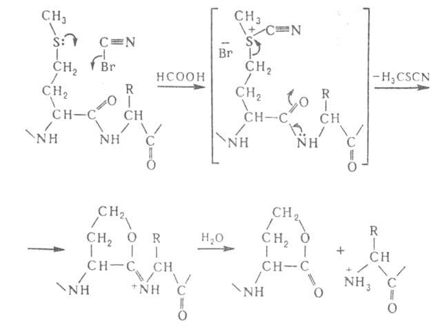

Из химических методов расщепления белков наиболее специфичный и чаще всего применяемый -бромциановое расщепление по остаткам метионина (выход 90-100%):

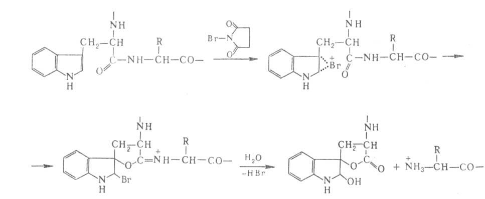

Для расщепления белков по карбонильной группе остатка триптофана используют N-бромсукцинимид или более селективный 2-(2-нитрофенилсульфенил)-3-метил-3-броминдол (BNPS-скатол) (выход Ю-50%):

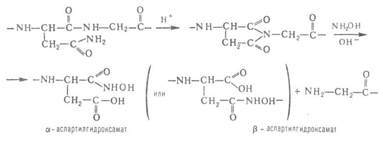

Гидроксиламин расщепляет пептидные связи между остатками аспарагина и глицина. При его взаимод. с циклич. имидом ангидроаспартилглицина, спонтанно образующегося из аспарагинилглицина, в щелочной среде происходит расщепление пептидной цепи с образованием смеси1048-45.jpg и1048-46.jpgаспартилгидроксаматов:
Расщепление белков

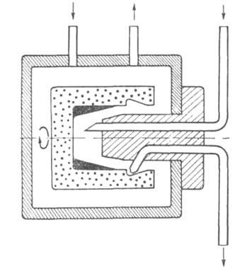

Для непосредственного анализа первичной структуры белков обычно используют секвенатор - прибор, к-рый с высокой эффективностью осуществляет последовательное авто-матич. отщепление N-концевых аминокислотных остатков путем деградации белков по методу Эдмана. Все р-ции проводятся в цилиндрич. стеклянном стаканчике, вращающемся с постоянной скоростью в атмосфере инертного газа (рис. 4). Образец белка распределяется на стенках стаканчика в виде тонкой пленки. Оптимизация процесса и тщательная очистка используемых реагентов и растворителей позволили поднять общий выход реакции до 95% и выше. Наилучшие объекты для секвенатора - белки и пептиды, содержащие в своем составе от 60 до 200 аминокислотных остатков; для таких соединений обычно удается определять последовательность 30-35 (в ряде случаев 40-50) остатков. Для анализа коротких пептидов более эффективен подход, заключающийся в их ковалентном присоединении к нерастворимому носителю. Этот принцип положен в основу твердофазного секвенатора, где реакц. "сосудом" служит хроматографич. колонка, с носителем к-рой ко валентно связан исследуемый пептид. Через колонку последовательно пропускают реагенты и р-рители. Носителями чаще всего служат полистирол и пористое стекло. В кач-ве функц. группы, реагирующей с пептидом, обычно используется алифатич. или ароматич. аминогруппа. Для присоединения к носителю пептидов, образующихся в результате бромцианового расщепления, используют высокую реакц. способность С-концевого лактона гомосерина. Лизинсодержащие пептиды м. б. присоединены за счет1048-50.jpgаминогруппы путем конденсации с n-фенилендиизотиоцианатом. Остальные пептиды присоединяют по С-концевой карбоксильной группе карбодиимидным методом. Третье поколение приборов - газофазные секвенаторы, в к-рых образец наносится на небольшой (диаметр ок. 5 мм) диск из пористого стеклянного волокна, а все реагенты подаются в газовой фазе. Таким способом анализируют микроколичество в-ва ( < 100 пкмоль).
Реакционная камера секвенатора
Рис. 4. Схема реакционной камеры секвенатора.

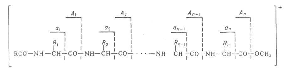

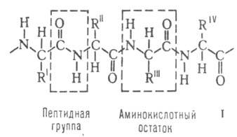

При определении аминокислотной последовательности пептидов находит применение также масс-спектрометрия. В этом случае используется способность ионизиров. молекул пептидов распадаться по т. наз. аминокислотному типу фрагментации, заключающемуся в разрыве СО—NH или1048-51.jpg —СО связей:
Аминокислотный тип фрагментации
Идентификация в масс-спектре пиков, соответствующих фрагментам А1...Апили а1...ап, дает информацию о строении пептида.

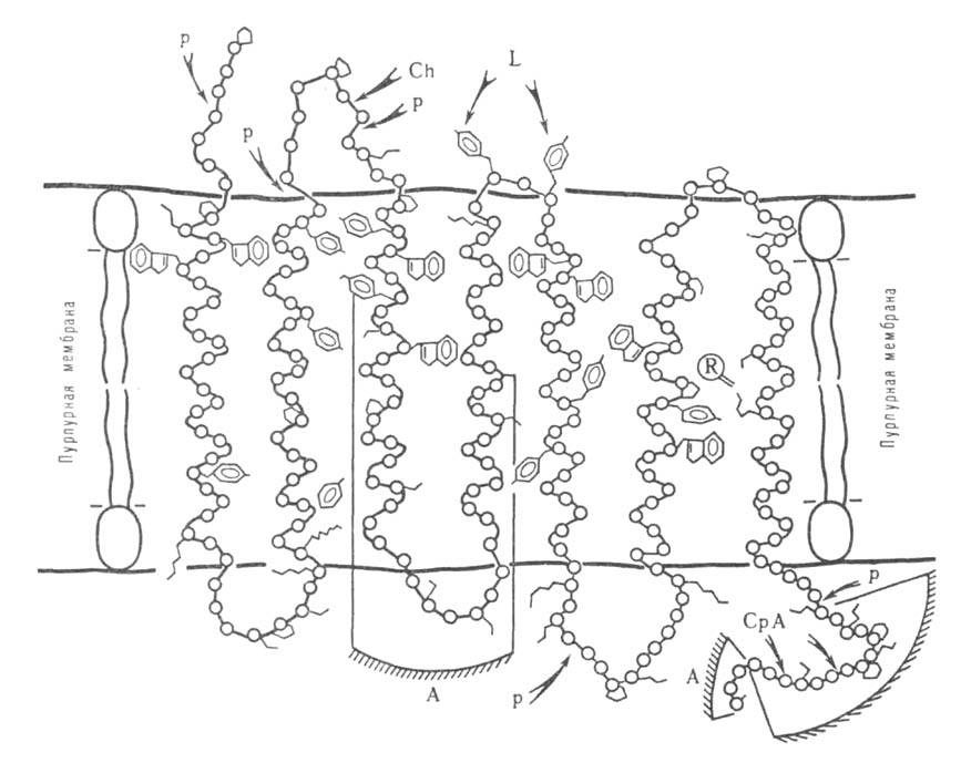

Бактериородопсин в пурпурной мембране
Рис. 5. Расположение молекулы бактериородопсина в пурпурной мембране. Участки полипептидной цепи, доступные для иодирования лактопероксидазой-L, протеолиза папаином-Р, химотрипсином-Ch и карбоксипептидазой А - СрА. А-антигенные детерминанты.
