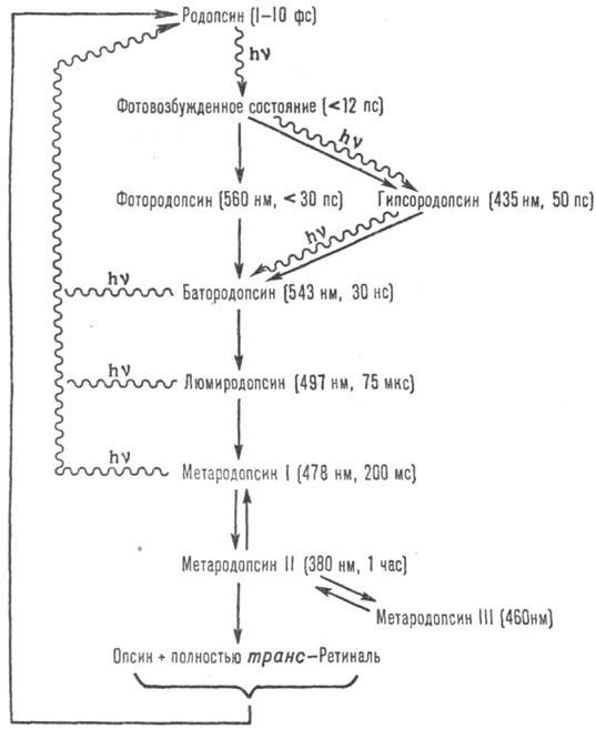

При поглощении кванта света начинается многоступенчатый процесс обесцвечивания, или фотолиза, родопсина (рис.2); квантовый выход фотолиза 0,67. На первой стадии (до образова-ния батородопсина) происходит изомеризация хромофора из 11-цис-формы в полностью транс-форму, а на стадии батородопсина начинаются конформац. изменения белка, сначала в месте расположения хромофора, а затем и в др. местах молекулы. Это приводит к образованию др. проме-жут. продуктов, различающихся по спектральным св-вам. У позвоночных фотолиз заканчивается отрывом хромофора от белка (белковая часть родопсина наз. опсином); у беспозвоночных хромофор остается связанным с белком на всех стадиях фотолиза. У позвоночных родопсин регенерируется обычно в результате взаимод. опсина с 11-цис-ретиналем, у беспозвоночных-при поглощении второго кванта света.
Рис. 2. Промежут. этапы фотолиза и регенерации родопсина быка. Превращения, показанные волнистой линией, идут с поглощением кванта света; в скобках приведены lмакс поглощения и время перехода (при комнатной т-ре) к послед. промежут. продукту.
