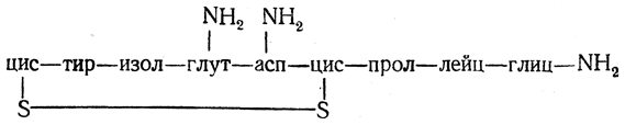

Окситоцин. Этот гормон, вырабатываемый в задней доле гипофиза, оказывает стимулирующее действие на мускулатуру матки. Строение окситоцина было установлено Дю Виньо.
Для структуры окситоцина характерно наличие цикла (в построении которого участвует дисульфидная группировка) и боковой цепи:
Окситоцин синтезирован несколькими способами и нашел клиническое применение.

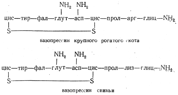

Вазопрессин, строение которого имеет много общего со строением окситоцина. также является гормоном задней доли гипофиза. Вазопрессины, выделенные из разных источников, имеют следующее строение:
Физиологическое действие вазопрессина иное, чем окситоцина: вазопрессин тонизирует гладкие мышцы и повышает содержание сахара в крови.

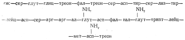

Глюкагон, состоящий из 29 аминокислотных остатков, образуется в поджелудочной железе и является антагонистом инсулина. Несмотря на значигельную длину пептидной цепи глюкагона, удалось полностью расшифровать его строение (Бромер и сотр.). Оказалось, что это линейный пептид:

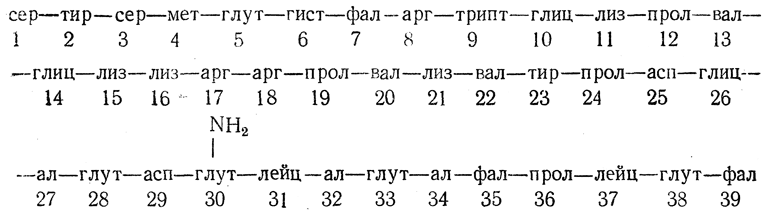

Адренокортикотропный гормон (кортикотропин, АКТГ). Этот гормон, образующийся в передней доле гипофиза, оказывает стимулирующее действие на развитие коркового слоя надпочечников. В настоящее время выделены и изучены адренокортикотропные гормоны нескольких видов животных, причем оказалось, что они имеют сходное строение. Например, АКТГ свиньи представляет собой одну полипептидную цепь, состоящую из 39 аминокислотных остатков:
Показано, что даже после отщепления нескольких аминокислотных остатков адренокортикотропный гормон сохраняет биологическую активность.
