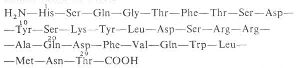

ГЛЮКАГОН, пептидный гормон поджелудочной железы и желудочно-кишечного
тракта. Первичная структура глюкагона свиньи (мол. м. 3485):
(буквенные обозначения см. в ст. Аминокислоты). Глюкагон обладает слабыми основными св-вами (изоэлектрич. точка 7,5-8,5), ограниченно раств. в воде и весьма стоек в водных р-рах при рН 3-9. У всех позвоночных структуры глюкагонов идентичны или близки (кроме глюкагона рыб, к-рые неактивны для млекопитающих).
