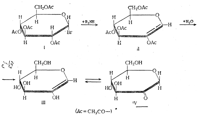

. Гликозеены можно получить из ацетогалогеноз, например из ацетобромглюкозы (I), путем отнятия элементов галоидоводорода при помощи вторичного амина:
При омылении тетраацетата 1,2-глюкозеена (II) образуется свободный глюкозеен в енольной форме (III), изомеризующейся в кетонную форму (IV), являющуюся преобладающей.
Свободный глюкозеен известен лишь в виде сиропа.
Из тетраацетата 1,2-глюкозеена можно получить диацетат койевои кислоты
Последняя образуется в свободном состоянии при выращивании так называемого японского гриба в растворах тростникового сахара, глюкозы и т. п. Койевая кислота является уже производным γ-пирона.
