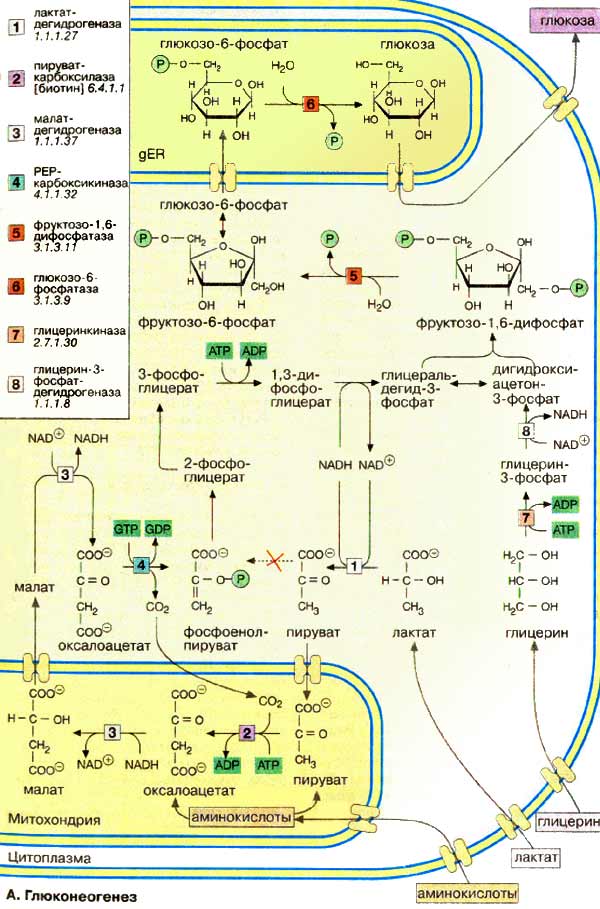

На схеме представлена только эта группа ферментов. В то время как гликолиз
протекает в цитоплазме, глюконеогенез происходит также в митохондриях и
эндоплазматическом ретикулуме.
Первые стадии реакционной цепи протекают в митохондриях.
Причиной такого «обходного» пути является неблагоприятная константа равновесия
пируваткиназной реакции (см. с. 152). Для перевода пирувата
непосредственно в фосфоенолпируват(PEP) недостаточно энергии расщепления
АТФ. Пируват, образующийся из лактата или аминокислот, переносится в
матрикс митохондрий и там карбоксилируется в оксалоацетат в биотинзависимой
реакции, катализируемой пируваткарбоксилазой [2].
Оксалоацетат является промежуточным метаболитом цитратного цикла. Поэтому
аминокислоты, которые включаются в цитратный цикл или конвертируются в пируват,
могут непосредственно превращаться в глюкозу (глюкогенные аминокислоты, см.
с. 182).
Оксалоацетат, образующийся в митохондриальном матриксе, восстанавливается
в малат [3]. который может переноситься
в цитоплазму с помощью специальных переносчиков (см. с. 214).
Оксалоацетат может также переноситься из митохондрии в цитоплазму после переаминирования
в аспартат (малатный челночный механизм, см. с. 206).
В цитоплазме малат вновь превращается
цитоплазматической малатдегидрогеназой в оксалоацетат, который в реакции,
катализируемой ГТФ-зависимой РЕР-карбоксикиназой [4], переводится в
фосфоенолпируват. Последующие стадии до фруктозо-1,6-дифосфата
представляют собой модификации соответствующих реакций гликолиза. При этом для
образования 1,3-дифосфоглицерата дополнительно расходуется АТФ.
Две глюконеогенез-специфичные
фосфатазы отщепляют по очереди фосфатные остатки от
фруктозо-1,6-дифосфата. Промежуточной стадией является изомеризация
фруктозо-6-фосфата в глюкозо-6-фосфат, одна из реакций гликолиза.
Глюкозо-6-фосфатаза печени [5] является мембранным ферментом,
локализованным внутри гладкого эндоплазматического ретикулума. Перенос
глюкозо-6-фосфата в эндоплазматический ретикулум и возврат образующейся
глюкозы в цитоплазму осуществляется специфическими переносчиками. Из
цитоплазмы глюкоза поступает в кровь.
Глицерин прежде всего
фосфорилируется [7] в положении 3. Образующийся 3-глицерофосфат окисляется
НАД+-зависимой дегидрогеназой [8] в дигидроксиацетон-3-фосфат,
который далее включается в глюконеогенез.
