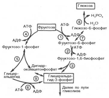

Фруктоза. Установлено, что фруктоза, присутствующая в свободном виде во многих фруктах и образующаяся в тонкой кишке из сахарозы, всасываясь в тканях, может подвергаться фосфорилированию во фруктозо-6-фосфат при участии фермента гексокиназы и АТФ:

Эта реакция ингибируется глюкозой. Образовавшийся фруктозо-6-фос-фат либо превращается в глюкозу через стадии образования глюкозо-6-фосфата и последующего отщепления фосфорной кислоты (рис. 10.4), либо подвергается дальнейшим превращениям. Из фруктозо-6-фосфата под влиянием 6-фосфофруктокиназы и АТФ образуется фруктозо-1,6-бисфосфат:
Далее фруктозо-1,6-бисфосфат может подвергаться дальнейшим превращением по пути гликолиза. Таков главный путь включения фруктозы в метаболизм мышечной ткани, почек, жировой ткани.

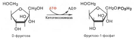

В печени, однако, для этого существует другой путь. В ней имеется фермент фруктокиназа, который катализирует фосфорилирование фруктозы не по 6-му, а по 1-му атому углерода:
Фермент печени фруктокиназа может катализировать фосфорилирование фруктозы не по 6-му, а по 1-му атому углерода
Эта реакция не блокируется глюкозой. Образовавшийся фруктозо-1-фосфат расщепляется затем под действием кетозо-1-фосфатальдолазы на диоксиацетонфосфат и D-глицеральдегид:
Фруктозо-1-фосфат <=> Диоксиацетонфосфат + D-глицеральдегид.
Образовавшийся D-глицеральдегид под влиянием соответствующей киназы (триокиназы) подвергается фосфорилированию до глицеральде-гид-3-фосфата. В этот же промежуточный продукт гликолиза переходит и дигидроксиацетонфосфат.

Метаболизм фруктозы
Рис. 10.4. Метаболизм фруктозы. 1 - гексокиназа; 2 - 6-фосфофруктоки-наза; 3 - фруктозобисфосфатальдолаза; 4 - кетогексокиназа; 5 - кетозо-1-фосфатальдолаза; 6 - триокиназа; 7 - глюкозофосфатизомераза; 8 - глюкозо-6-фос-фатаза; 9 - триозофосфатизомераза.

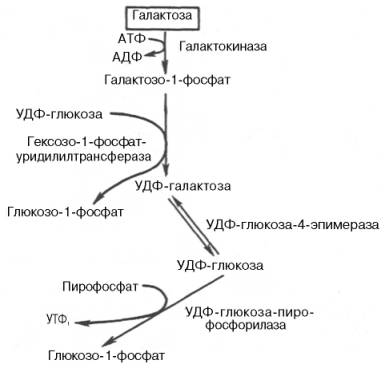

Метаболизм галактозы
Рис. 10.5. Метаболизм галактозы.
Галактоза. Основным источником галактозы является лактоза пищи, которая в пищеварительном тракте расщепляется до галактозы и глюкозы (рис. 10.5).
Обмен галактозы начинается с превращения ее в галактозо-1-фосфат. Эта реакция катализируется галактокиназой с участием АТФ:
Галактоза превращается в галактозо-1-фосфат под действием катализаторов - галактокиназы и АТФ
В следующей реакции в присутствии УДФ-глюкозы фермент гексозо-1-фосфатуридилилтрансфераза катализирует превращение галактозо-1-фосфата в глюкозо-1-фосфат, одновременно образуется уридиндифосфат-галактоза (УДФ-галактоза):
В присутствии УДФ-глюкозы фермент гексозо-1-фосфатуридилилтрансфераза катализирует превращение галактозо-1-фосфата в глюкозо-1-фосфат, одновременно образуется уридиндифосфат-галактоза (УДФ-галактоза)
Образовавшийся глюкозо-1-фосфат в дальнейшем либо переходит в глюкозо-6-фосфат и далее подвергается уже известным превращениям, либо под влиянием фосфатазы образует свободную глюкозу, а УДФ-га-лактоза подвергается весьма своеобразной эпимеризации:
Глюкозо-1-фосфат переходит в глюкозо-6-фосфат и далее подвергается уже известным превращениям, либо под влиянием фосфатазы образует свободную глюкозу, а УДФ-га-лактоза подвергается весьма своеобразной эпимеризации:
Затем УДФ-глюкоза-пирофосфорилаза катализирует расщепление УДФ-глюкозы с образованием глюкозо-1-фосфата:
О дальнейших превращениях глюкозо-1-фосфата см. ранее.
