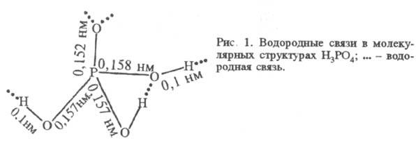

Фосфорная кислота смешивается с водой в любых соотношениях. Разб. водные р-ры имеют кисловатый вкус. Из высококонц. р-ров кристаллизуется в виде гемигидрата (полугидрата) H3PO4·0,5H2O- бесцв. кристаллы моноклинной сингонии (а = 0,7922 нм, b = 1,2987 нм, с = 0,7470 нм, 5030-33.jpg= 109,9°; пространств, гр. Р21/a). Молекула безводной H3PO4 и ее кристаллогидрата содержит тетраэдрич. группу PO4. В безводной фосфорной кислоте образуются водородные связи типа P — О — H ... O = P (рис. 1) (расстояние между атомами О 0,253 нм), к-рые удерживают структуры PO4 в виде слоев, параллельных одной из плоскостей кристалла. Водородные связи сохраняются и в конц. (70-80%) р-рах фосфорной кислоты, что отчасти обусловливает ее сиропообразную природу. В разб. до 40-50% р-рах отмечена более устойчивая водородная связь фосфат-анионов с молекулами воды, а не с др. фосфат-анионами. В р-рах фосфорной кислоты имеет место обмен атомами кислорода между группами PO4 и водой.

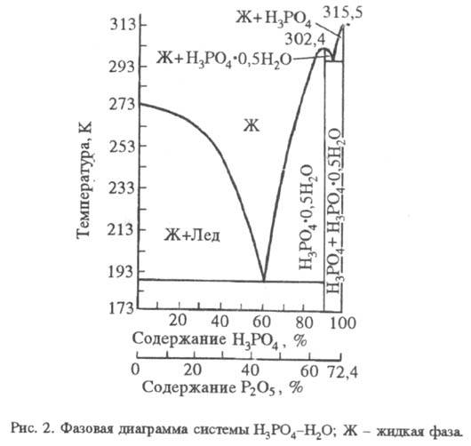

H3PO4 - сильная к-та, K1 7,1·10-3 (рКа 2,12), K2 6,2·10-8 (рКа 7,20), K3 5,0·10-13 (рКа 12,32); значения K1 и K2 зависят от т-ры. Диссоциация по первой ступени экзотермична, по второй и третьей - эндотермична. Фазовая диаграмма системы H3PO4 - H2O приведена на рис. 2. Максимум кривой кристаллизации - при т-ре 302,4 К и содержании H3PO4 91,6% (твердая фаза - гемигидрат). В табл. приведены св-ва р-ров фосфорной кислоты.

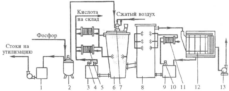

На отечеств. предприятиях эксплуатируют технол. схемы с циркуляционно-испарит. способом охлаждения (двухбашен-ная система). Отличит. особенности схемы: наличие дополнит. башни для охлаждения газа, использование в циркуляционных контурах эффективных пластинчатых теплообменников; применение высокопроизводит. форсунки для сжигания P, обеспечивающей однородное тонкодисперсное распыление струи жидкого P и полное его сгорание без образования низших оксидов.
Технол. схема установки мощностью 60 тыс. т в год 100%-ной H3PO4 приведена на рис. 3. Расплавленный желтый фосфор распыляется нагретым воздухом под давлением до 700 кПа через форсунку в башне сжигания, орошаемой циркулирующей к-той. Нагретая в башне к-та охлаждается оборотной водой в пластинчатых теплообменниках. Продукционная к-та, содержащая 73-75% H3PO4, отводится из контура циркуляции на склад. Дополнит, охлаждение газов из башни сжигания и абсорбцию к-ты производят в башне охлаждения (гидратации), что снижает послед, температурную нагрузку на электрофильтр и способствует эффективной очистке газов. Отвод теплоты в башне гидратации осуществляется циркулирующей 50%-ной H3PO4, охлаждаемой в пластинчатых теплообменниках. Газы из башни гидратации после очистки от тумана H3PO4 в пластинчатом электрофильтре выбрасываются в атмосферу. На 1 т 100%-ной H3PO4 расходуется 320 кг P.
Рис. 3. Циркуляционная двухбашенная схема произ-ва термич. H3PO4: 1 - сборник кислой воды; 2 - хранилище фосфора; 3,9 - циркуляционные сборники; 4,10 - по-гружные насосы; 5,11 - пластинчатые теплообменники; 6 - башня сжигания; 7 - фосфорная форсунка; 8 -башня гидратации; 12 - электрофильтр; 13 - вентилятор.

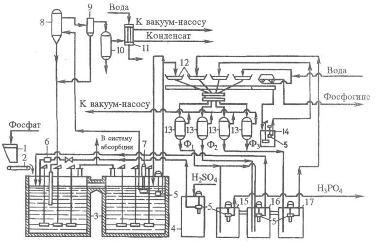

В СНГ наиб. отработан в пром-сти дигидратный способ, к-рый отличается высоким выходом P2O5 (93-96,5%) в продукционную к-ту; однако относительно низкая концентрация фосфорной кислоты требует ее послед. упаривания. Осн. стадии процесса: экстракция с внеш. или внутр. циркуляцией и вакуумным или воздушным охлаждением экстракционной пульпы, дозревание пульпы после экстрактора, отделение фосфорной кислоты на наливных вакуум-фильтрах. Эффективность процесса определяют в осн. экстрагирование P2O5 и фильтрование пульпы. Аппаратурное оформление должно обеспечить полноту разложения сырья и кристаллизацию сульфата Ca в условиях миним. пересыщения им жидкой фазы. Оптим. форма и размеры кристаллов сульфата Ca обусловливают хорошую фильтруемость пульпы и эффективную отмывку от фосфорной кислоты миним. кол-вом воды (для получения конц. продукционной фосфорной кислоты). Типовая схема дигидратного способа (рис. 4) реализуется при непрерывном дозировании в экстрактор фосфатного сырья, 75-93%-ной H2SO4 и оборотной H3PO4. Т-ра процесса 72-75 0C, продолжительность 4-6 ч. Использование 93%-ной H2SO4 (при переработке апатитового концентрата) позволяет увеличить подачу воды для промывки фосфогипса на вакуум-фильтре. Поступающая на фильтр фосфорная кислота отделяется, осадок фосфогипса промывается на фильтре по противоточ-ной схеме водой с возвратом образующейся слабой фосфорной кислоты в экстрактор. Фосфорную кислоту, полученную из апатитового концентрата (28-32% P2O5), обычно упаривают до содержания P2O5 52-54%. Концентрирование фосфорной кислоты, полученной из фосфоритов (20-24% P2O5), неосуществимо без предварит. очистки от примесей и не используется в пром-сти.
Гемигидратный процесс позволяет получить более конц. фосфорную кислоту (в отдельных случаях до 50% P2O5 без дополнит, упаривания). Фосфорную кислоту, содержащую 36-38% P2O5, можно получить из апатитового концентрата практически на том же оборудовании, что и в типовом дигидратном процессе с воздушным охлаждением пульпы. Фосфориты Каратау по этому методу не перерабатывают. Широкого распространения гемигидратные процессы пока не получили из-за повышенной т-ры (80-100 0C), выделения HF в газовую фазу, более низкого выхода P2O5 в к-ту, чем в дигидратном методе. В усовершенствованных пром. схемах предусмотрено предварит. смачивание апатитового сырья в скоростном смесителе, разделение зон разложения и кристаллизации и др. Проведение процесса при содержании H2SO4 в жидкой фазе пульпы 0,2-1,0% в первом реакторе и 2,0-3,0% во втором позволяет снизить кол-во растворенного сульфата Ca в продукционной фосфорной кислоте, значительно уменьшить зарастание оборудования и трубопроводов, существенно интенсифицировать работу осн. технол. узлов.
Рис. 4. Технологическая схема типового произ-ва экстракционной H3PO4 в дигидратном процессе из апатитового концентрата, мощность 110 тыс. т P2O5 в год: 1 - бункер для фосфатного сырья; 2 - ленточный весовой дозатор; 3 - двухбаковый экстрактор; 4 -хранилище серной к-ты; 5 - погружной насос; 6 -расходомер серной к-ты; 7 - циркуляционный погружной насос; 8 - испаритель; 9 - брызгоуловитель; 10 -барботажный нейтрализатор; 11 - конденсатор; 12 -лотки карусельного вакуум-фильтра; 13 - сепараторы (ресиверы); 14 - промежуточный сборник суспензии, образующейся при регенерации фильтровальной ткани; 15, 16, 17 - барометрич. сборники: для первого (основного) фильтра (15), для оборотной фосфорной к-ты (16), для промывного фильтрата (17). Содержание P2O5 в фильтратах: Ф1 - 28-32%, Ф2 - 22-25%, Ф3 - 5-10% .
