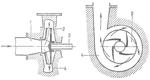

В центробежных насосах (рис.
1) при вращении рабочего колеса лопасти сообщают жидкости движение в радиальном
или диагональном направлении. Достоинства насосов: высокая производительность и равномерная
подача, компактность, простота устройства, обслуживания и ремонта, практически
неограниченный выбор материалов для изготовления, малая чувствительность к загрязнениям
перекачиваемых жидкостей; высокая надежность и долговечность и др.; недостатки:
относительно низкие напоры, зависимость подачи от сопротивления системы, резкое
снижение кпд при уменьшении производительности и увеличении вязкости перемещаемой
среды и т.д. Эти насосы находят наиб. применение в произ-вах химической и смежных
с ней отраслей пром-сти и предназначены для перекачивания холодной и горячей
воды, нефти, сжиженных углеводородных газов, агрессивных жидкостей (к-ты, щелочи),
сточных вод и др.
Рис. 1. Центробежный
насос: 1-подвод; 2-рабочее колесо; 3-ротор;
4-отвод.

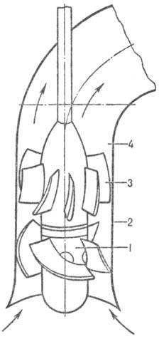

В осевых насосы (рис. 2) в
отличие от центробежных жидкость движется вдоль оси рабочего колеса. Осн. достоинства:
большая, чем у центробежных насосов, производительность, нечувствительность к загрязнениям
жидкости; недостаток-малый напор. Они служат обычно для перемещения воды, загрязненных
и кристаллизующихся жидких сред. Эти насосы используют гл. обр. для создания циркуляционных
потоков В разл. аппаратах, напр. выпар- ных с принудит. циркуляцией.
Рис.2. Осевой насос:
1-рабочее колесо; 2-камера; 3-направляющий
аппарат; 4-отвод.

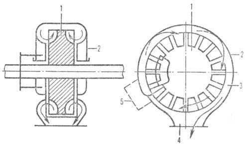

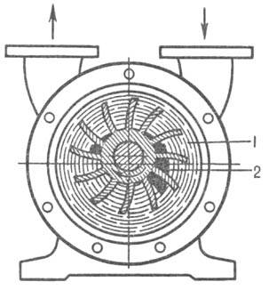

В вихревых насосах (рис. 3),
близких по конструкции центробежным, но
отличающихся от них рабочим процессом, создаваемый напор частично
обеспечивается центробежными силами. Однако большая его
часть определяется энергией вихрей, возникающих между лопастями вращающегося
рабочего колеса; вихри увлекают находящуюся в кольцевых каналах корпуса насоса жидкость
и перемещают ее по периферии колеса в тангенциальном направлении от полости
всасывания к полости нагнетания. Эти насосы, предназначенные для перекачивания чистых,
маловязких, легковоспламеняющихся жидкостей (напр., спирты, бензины), а также
к-т, щелочей и др., позволяют достигать значительно более высоких напоров, чем
центробежные машины,
однако их кпд существенно ниже, и они непригодны для перемещения вязких сред
и жидкостей, содержащих твердые взвеси.

Рис. 3. Вихревой насос:
1-рабочее колесо; 2-корпус; 3-полость; 4,
5-напорный и всасывающий патрубки.

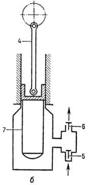

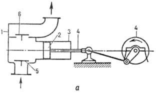

В п о р ш н е в ы х насосах
для периодич. сообщения рабочей камеры с областями всасывания и нагнетания (рис.
4,а,б) предусмотрены клапаны. Различают насосы приводные (от электродвигателя)
и прямодействующие (от паровой машины). По сравнению с центробежными поршневые
насосы сложнее по конструкции, имеют при одинаковой мощности большие габариты, массу
и стоимость. Однако они отличаются сравнительно высоким кпд и независимостью
подачи от напора, что позволяет использовать их в качестве т.наз. дозировочных
насосов для точного регулирования подачи жидкостей (напр., в жидкостной хроматографии).
Поршневые насосы применяют при сравнительно небольших подачах и высоких давлениях
для перемещения высоковязких, а также огне- и взрывоопасных (паровые насосы) жидкостей.

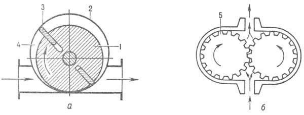

Р о т о р н ы е насосы (пластинчатые,
шестеренчатые, винтовые и др.; рис. 5,а,б,в)не требуют всасывающих
и нагнетат. клапанов, реверсивны, но их напоры и подачи ограничены. В зависимости
от конструкции эти насосы используют для перекачивания разнообразных чистых и загрязненных
жидких сред-от мало- до высоковязких. Однако во избежание быстрого изнашивания,
как правило, больших пов-стей трения роторные насосы целесообразно применять для
перемещения жидкостей, по возможности не содержащих абразивных примесей и обладающих
хорошей смазывающей способностью (напр., минер. масла).
Рис. 4. Поршневые насосы:
a-собственно поршневой; б-плунжерный;
1 -рабочая камера; 2-поршень; 3-цилиндр; 4-шатунно-кривошипный

Рис. 5. Роторные насосы:
а-пластинчатый; б-шестеренчатый; в-винтовой;
1 - ротор; 2 - корпус; 3 -пластина; 4-рабочее пространство;
5-шестерня; 6-винт.

и вращательные. К последним относятся: водокольцевые (рис. 6; функционируют
аналогично компрессорам с жидкостным кольцом); многопластинчатые (подобны роторным

Рис. 6. Вращательный
водокольцевой вакуум-насос: 1
- водяное кольцо; 2-рабочая камера.
