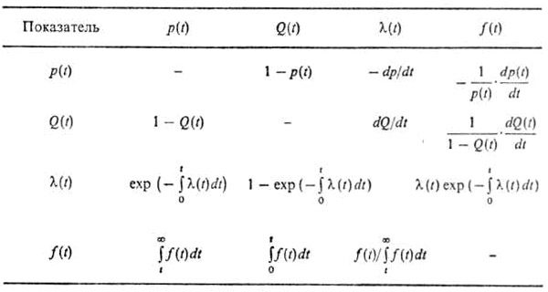

Осн. показатели надёжности: p(t)-веpоятность безотказной работы (определяет вероятность того, что за время t в системе не произойдет ни одного отказа); Q(t)~ вероятность отказа за время t; l(t)-интенсивность отказов (доля оборудования, выходящего из строя в единицу времени); f(t)-плотность, или частота распределения, отказов во времени. Теоретич. соотношения между этими показателями приведены в таблице. С использованием этих показателей можно вычислять и др. важные характеристики надёжности, напр. средняя наработка на отказ (среднее время безотказной работы) определяется по ф-ле
ОСНОВНЫЕ ПОКАЗАТЕЛИ НАДЕЖНОСТИ
