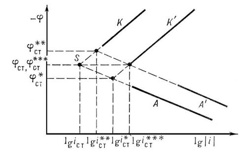

Коррозионная диаграмма: К, К' — катодные поляризационные кривые; А, A' — анодные поляризационные кривые.
