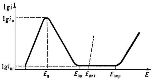

Если погрузить металл, склонный к пассивированию, в неокислительный водный раствор электролита, подключить его к источнику тока, позволяющему задавать любые значения потенциала (так называемому потенциостату) и записать зависимость плотности тока растворения металла от задаваемого потенциала, то получится поляризационная кривая, близкая к представленной на рисунке. Кривая показывает, что пассивирование металла начинается при потенциале пассивации Еп и критической плотности тока iп. С увеличением потенциала от Еп до Епп (потенциала полной пассивации) плотность тока не увеличивается, а снижается в результате пассивирования иногда в 104—105 раз (до iпп) и далее сохраняется почти без изменений вплоть до потенциала перепассивации Епер.
Наблюдаемое затем новое ускорение растворения связывают с перепассивацией, или транспассивным состоянием. Интервал от Епп до Епер называют областью пассивного состояния. В присутствии ионов Cl-, Br-, I- местное сильное растворение («питтинг») некоторых пассивных металлов начинается ещё при потенциале Епит < Епер.
Все перечисленные величины являются важными характеристиками поведения металлов и при коррозии под действием окислителей. Так, металл коррелирует с минимальной скоростью (эквивалентной плотности тока в полностью пассивном состоянии iпп) тогда, когда окислительно-восстановительный потенциал среды Ео-в удовлетворяет условию Епп < Ео-в < Епер. Для того чтобы пассивирование было самопроизвольным (при отсутствии внешних источников тока), скорость восстановления окислителя при Еп должна быть не меньше iп. Например, разбавленные растворы азотной кислоты в отношении хрома удовлетворяют обоим этим условиям, а в отношении железа —только первому. Соответственно Cr в них пассивируется сам, a Fe только может сохранять пассивное состояние, созданное каким-то способом ранее. Поскольку для Cr iп и iпп в сотни раз меньше, чем для Fe, а Епп и Епер — на 0,4—0,5 в отрицательнее, Cr несравненно устойчивее Fe в слабо окислительных средах, но вследствие перепассивации значительно сильнее разрушается в сильных окислителях (дымящей азотной кислоте, кислотах с добавками перманганатов, хроматов и др.). Сильное повышение концентрации кислоты или щёлочи обычно ведёт к увеличению iп и iпп, и в таких средах устойчивы лишь некоторые металлы. Среди них наибольшее значение имеют Cr, Ni и богатые ими сплавы, Ti, Zr. В нейтральных средах к пассивированию в той или иной мере склонна большая часть металлов. В неводных растворах пассивирование часто оказывается возможным только в присутствии влаги. В теории пассивирования важная роль отводится как адсорбции кислорода, так и образованию окисных слоев.

Рис. к ст. Пассивирование.
