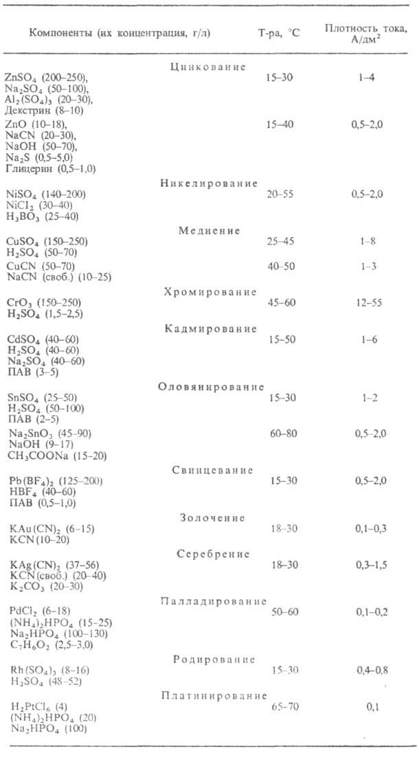

Гальваностегия. Используется для повышения коррозионной стойкости и износостойкости изделия, улучшения отражат. способности его пов-сти, повышения электрич. проводимости и магн. характеристик, облегчения пайки, а также для декоративной отделки. наиб. распространенные процессы - цинкование, никелирование, меднение, хромирование, кадмирование и оловянирование (см. табл.).

НАИБОЛЕЕ
РАСПРОСТРАНЕННЫЕ СОСТАВЫ ЭЛЕКТРОЛИТОВ И РЕЖИМЫ ЭЛЕКТРООСАЖДЕНИЯ
