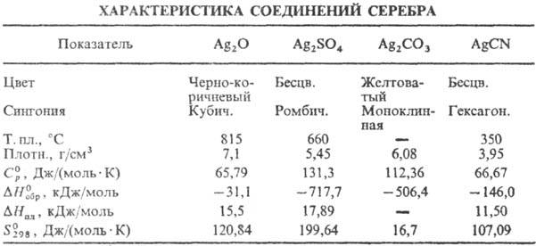

Оксид Ag(I) (гемиоксид)
Ag2O при нагр. выше 100°С разлагается до Ag и О2;
р-римость в воде 1,3·10 3 г в 100 г воды (см. также табл.); водные
р-ры Ag2O имеют щелочную р-цию вследствие частичного образования
AgOH; в водной суспензии легко восстанавливается до металлического серебра водородом,
СО, металлами и др. восстановителями; раств. в к-тах, водном NH3,
цианидах и тиосульфатах щелочных металлов с образованием соответствующих простых
и комплексных солей Ag(I); теряет на свету О2; диамагнитен; получают
при обработке р-ра AgNO3 щелочами, применяют в гопкалитовых патронах
противогазов, как окислитель в орг. синтезе; водные р-ры-антисептич. ср-во.
Монооксид Ag2O2 (или AgIAgIIIO2)-серые
кристаллы моноклинной сингонии; разлагается выше 100 °С;
—24,7 кДж/моль; получают окислением серебра или Ag2 О озоном, анодным
окислением серебра, используют для изготовления электродов в серебряно-цинковых элементах
и аккумуляторах.
Гидроксид AgOH, по непроверенным
сведениям, м.б. получен в виде неустойчивого белого осадка при обработке р-ра
AgNO3 в этаноле спиртовым р-ром КОН при — 45 °С; обладает амфотерными
св-вами с преобладанием диссоциации по щелочному типу; для бесконечно разб.
р-ров -124,36
кДж/моль,
61,70
Дж/(моль · К).
Сульфат Ag2SO4
при 427°С переходит из ромбич. a-модификации в гексагон. b-модификацию,
DH перехода 18,64 кДж/моль; выше 1100°С разлагается до Ag, SO2
и О2; р-римость в воде 0,8 г в 100 г при 20°С; в сернокислотных
р-рах легко восстанавливается FeSO4, Zn и Mg до Ag0; получают
действием конц. H2SO4 на Ag или Ag2O или обменной
р-цией р-римых солей серебра с сульфатами металлов, в избытке H2SO4
образуются гидросульфат AgHSO4 и ад-дукты Ag2SO4
c H2SO4.
Карбонат Ag2СО3
выше 120 °С разлагается до Ag, CO2 и О2; р-римость
в воде 3·10-3 г в 100 г, раств. в водном NH3, цианидах
и тиосульфатах щелочных металлов, с карбонатами др. металлов образует двойные
карбонаты; получают действием р-ров карбонатов или гидрокарбонатов металлов
на AgNO3.
Цианид AgCN практически
не раств. в воде (2·10-5 г в 100 г), в водном р-ре с избытком KCN
образует комплексный цианоаргентат K[Ag(CN)2], при действии к-т на
цианоаргентаты выделяется синильная к-та HCN; получают действием р-ров KCN или
NaCN на стехиометрич. кол-во AgNO3; компонент электролитов при гальванич.
серебрении, применяют также в произ-ве нитрилов и изо-нитрилов; ПДК 0,3 мг/м3
(в пересчете на HCN).
