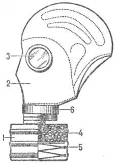

Фильтрующие противогазы. По назначению совр. фильтрующие противогазы подразделяются на войсковые, гражданские и промышленные. Войсковые и гражданские противогазы предназначены для защиты от радиоактивной пыли, ОВ и бактериальных аэрозолей; промышленные противогазы-от вредных примесей на произ-ве. Общий вид войскового и гражданского фильтрующего противогаза показан на рис. 1.
Рис. 1. Фильтрующий противогаз: 1-фильтрующе-поглощающая коробка; 2 - лицевая часть противогаза; 3 - очковый узел; 4-шихга; 5-ПАФ; 6-кла- панная коробка.

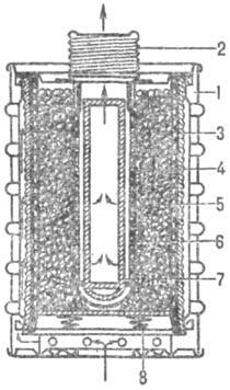

Осн. части фильтрующего противогаза-фильтрующе-поглощаю-щая коробка (рис. 2) и лицевая часть. Коробка содержит два осн. элемента - противоаэрозольный фильтр (ПАФ), в к-ром происходит очистка воздуха от аэрозолей (радиоактивной пыли, аэрозолей ОВ и др. токсичных в-в, бактериальных аэрозолей), и шихту, к-рая обеспечивает поглощение паров (газов) токсичных в-в.
Рис. 2. Разрез коробки пром. противогаза большого габарита (стрелками обозначено направление движения воздуха): 1-корпус коробки; 2-горлрвина коробки; 3-ПАФ; 4-большой перфорир. цилиндр; 5-шихта; 6-малый перфорир. цилиндр; 7 - противопылевый тампон; 8 - пружина.
ПАФ представляет собой спец. фильтрующий материал, изготовленный на основе волокон целлюлозы (каркас) и волокон асбеста, стекловолокон, а также синтетич. волокон (фильтрующая компонента). Частицы аэрозоля задерживаются на волокнах фильтрующего материала в осн. за счет сил адгезии. Электрозаряженные фильтрующие материалы ("фильтры Петрянова") способны задерживать частицы в результате электростатич. взаимодействия. Очистка воздуха от частиц, размер к-рых превышает промежутки между волокнами фильтрующего материала, осуществляется, как на сите.
ПАФ очищает воздух от аэрозолей в течение длит. времени. Лишь при очень длит. пользовании в условиях высоких концентраций аэрозолей может появиться эффект "забивания" ПАФ, проявляющийся в резком увеличении его аэродинамич. сопротивления. Защитные св-ва ПАФ характеризуются коэф. проницаемости, представляющим собой отношение концентрации аэрозоля за фильтром к концентрации аэрозоля в зараженной атмосфере. Выражается обычно в процентах.
Шихта представляет собой слой сорбента, состоящего из активного угля с каталитич. и хемосорбционными добавками (обычно оксиды металлов), введенными в макро- и мезо-поры. Активный уголь обладает высокими адсорбц. св-вами по парам (газам) мн. вредных в-в. Поглощение этих в-в в шихте основано на физ. адсорбции. Адсорбируемость ряда в-в, особенно при положит. т-рах, низка, поэтому осн. процессами, обеспечивающими очистку воздуха от паров (газов) таких в-в, являются каталитич. р-ции и хемо-сорбция.
Защитные св-ва шихты по паро- и газообразным вредным примесям, находящимся в атм. воздухе, характеризуются временем защитного действия, к-рое определяется промежутком времени от начала поступления в шихту паровоздушной смеси до появления за ней предельно допустимых концентраций вредного в-ва.

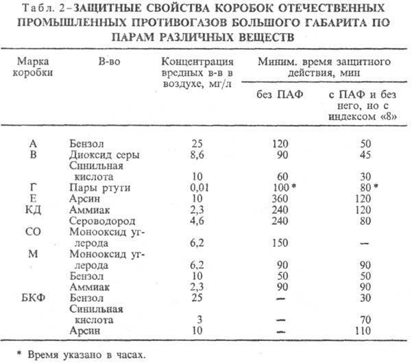

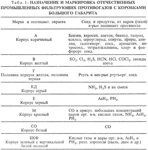

В системе мероприятий по охране труда большое значение имеет обеспечение работающих ср-вами защиты органов дыхания, в т.ч. пром. фильтрующими противогазами. Выпускают след. марки пром. фильтрующих противогазов с коробками большого габарита: А, В, Г, КД, Е, М, СО, БКФ. Кроме букв. обозначений коробки разных марок различаются цветом окраски. Коробки промышленных противогазов выпускают как с ПАФ, так и без него. Если коробка имеет ПАФ, то на них наносят кроме соответствующей окраски белые вертикальные полосы. ПАФ могут быть снаряжены все промышленные противогазы, за исключением противогазов марки СО. Назначение и маркировка разл. промышленных противогазов приведены в табл. 1.
Время защитного действия промышленных противогазов зависит от марки коробки и условий, в к-рых он используется. Данные о времени защитного действия промышленных противогазов приведены в табл. 2. Сопротивление дыханию при постоянном потоке воздуха (30 л/мин) для всех противогазов, кроме марок СО и М, не более 176 Па (18 мм вод. ст.); для противогазов марки М-не более 245 Па, для марки СО-не более 196 Па. Противогазы, снаряженные ПАФ, обеспечивают также защиту от разл. аэрозолей (пыли, дыма, тумана). Коэф. проницаемости таких противогазов не более 0,01%.
Коробки противогазов марок А, В, КД, Г, Е (без ПАФ) дополнительно выпускают с индексом "8"; эти образцы характеризуются сравнительно небольшим сопротивлением дыханию (не более 78 Па), а их защитные св-ва по парам в-в находятся на уровне коробок, снаряженных ПАФ (табл. 2).
Выпускают промышленные противогазы с коробками малого габарита без ПАФ (марка МКП) и с ПАФ (МКПФ). Их маркировка, опознават. окраска и назначение в осн. соответствуют противогазам с коробками большого габарита. Различие состоит в том, что у коробок, снаряженных ПАФ, отсутствуют белые вертикальные полосы; у этих коробок в белый цвет окрашено дно. Коробка марки Г окрашена в черный цвет с желтой кольцевой полосой. Коробки малого габарита без ПАФ характеризуются временем защитного действия от 25 до 360 мин; у коробок, снаряженных ПАФ, защитные св-ва по парам приблизительно в два раза меньше.
