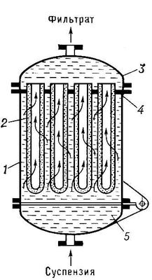

  Патронный фильтр (рис. 1) применяют для осветления или сгущения суспензий; работает под вакуумом или под давлением и состоит из корпуса с крышкой и днищем. Внутри находится решётка, на которой закреплена ФП в виде патрона (обычно патронный фильтр имеет несколько десятков таких патронов). Удаление осадка с последней производится отдувкой сжатым воздухом, пневмогидравлическим ударом или с помощью вибрационных устройств.

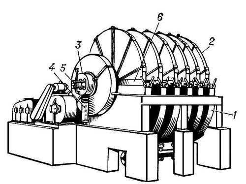

  Дисковый вакуум-фильтр (рис. 2) предназначен для разделения суспензий с близкими по размерам частицами твёрдой фазы. Имеет более развитую фильтрующую поверхность, чем барабанные вакуум-фильтры. В дисковом вакуум-фильтре на горизонтально расположенном полом валу, разделённом на секции, укреплены вертикальные диски. Вал с дисками вращается в корыте, имеющем форму полуцилиндра и заполненном разделяемой суспензией. Каждый диск состоит из обтянутых ФП полых секторов, имеющих с обеих сторон перфорированную или рифлёную поверхность. Полость каждого сектора диска сообщается с отводящим каналом для удаления фильтрата. Съём осадка осуществляют сжатым воздухом (для отдувки), посредством ножей и валков (для отрыва и направления выгрузки).

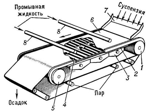

  Ленточный вакуум-фильтр (рис. 3) предназначен для разделения суспензий, образующих неоднородный по размерам частиц тяжёлый и требующий тщательной промывки осадок. Фильтр представляет собой стол, в котором имеются вакуум-камеры для отвода фильтрата и промывной жидкости. ФП (обычно ткань) покрывает прорезиненную перфорированную ленту, натянутую на крайних барабанах стола. Осадок сбрасывается в сборник при перегибе ФП. Регенерация ФП производится при обратном движении ленты с помощью механических щёток или паровых форсунок.

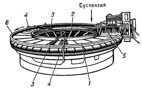

  Тарельчатые вакуум-фильтры (рис. 4) применяют преимущественно для обезвоживания крупнозернистых шламов в производстве калия, в подготовке каменного угля и руд и т.д. Основная деталь фильтра – кольцо, состоящее из ряда трапецеидальных секторов, каждый из которых является фильтрующей ячейкой. Последняя открыта сверху и имеет днище, наклоненное к центру для облегчения стока жидкости. По верху ячейки уложен перфорированный лист, на котором находится ФП. Внутренняя полость каждого сектора с помощью соединительных трубок сообщается с каналами распределительного устройства, жестко связанного с корпусом. Фильтр приводится во вращение электродвигателем. За один оборот ячейки фильтры последовательно соединяются с линиями вакуума и сжатого воздуха. Подача суспензии осуществляется в ячейки сверху. Съём осадка производится ножом или шнеком.

Рис. 2. Дисковый фильтр: 1 — секции; 2 — фильтрующие элементы — диски; 3 — распределительное устройство; 4 — трубопровод для соединения с источником вакуума и удаления фильтрата; 5 — трубопроводы для подачи сжатого воздуха; 6 — ножи для съёма осадка.
Рис. 4. Тарельчатый фильтр: 1 — фильтровальная ячейка; 2 — соединительная трубка; 3 — устройство для устранения трещин в осадке; 4 — устройство для распределения промывной жидкости; 5 — устройство для удаления осадка; 6 — борт.
Рис. 3. Ленточный фильтр: 1 — натяжной барабан; 2 — стол; 3 — вакуум-камеры; 4 — бесконечная резиновая лента; 5 — приводной барабан; 6 — бесконечное полотно (фильтровальная перегородка); 7 — лоток для подачи суспензии; 8 — оросительные трубки.
Рис. 1. Схема патронного фильтра: 1 — корпус; 2 — фильтровальная перегородка; 3 — крышка; 4 — решётка; 5 — откидное днище.
