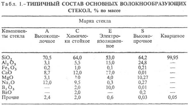

Состав и свойства стеклянного волокна определяются составом и св-вами волокнообразующего стекла, из к-рого его изготовляют. В зависимости от состава различают неск. марок такого стекла (табл. 1).

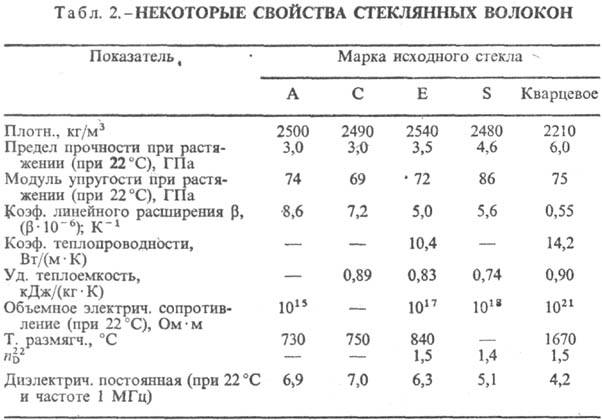

А-стекло называют также известково-натриевым, С-стекло -натрийборосиликатным, E-стекло - алюмоборосиликатным, S-стекло - магнезиальноалюмосиликатным. Наиб. важные характеристики стеклянных волокон приведены в табл. 2.

При кратковременном нагружении стеклянное волокно ведет себя практически как упругое хрупкое тело, вплоть до разрыва подчиняясь закону Гука. При длит. действии нагрузки наблюдается возрастание деформации, упругое последействие, зависящее от состава стекла и влажности воздуха. С увеличением диаметра волокна возрастает сопротивление изгибу и кручению и уменьшается прочность при растяжении. Во влажном воздухе, в воде и в водных р-рах ПАВ прочность стеклянного волокна снижается на 50-60%, но частично восстанавливается после сушки.
Из высокощелочного А-стекла получают волокна, к-рые менее устойчивы к воде, чем волокна из E-стекла, но стойки к действию щелочей.
Более высокую хим. стойкость по сравнению с А-стеклом обеспечивает С-стекло. Потеря массы волокон из таких стекол при обработке водой составляет 0,02-0,05 г/м, а при обработке щелочными р-рами-0,3-2,5 г/м.
Волокна из S-стекла имеют наиб. высокую прочность и повыш. теплостойкость.
Кварцевые стекла, состоящие более чем на 99% из SiO2, используют в произ-ве жаростойких волокон, св-ва к-рых, в т. ч. диэлектрич. проницаемость и тангенс угла диэлектрич. потерь, мало меняются до 700 °С.
Дополнит. обработка пов-сти стеклянного волокна замасливателями и шлихтой приводит к ее гидрофобизации, снижению поверхностной энергии и электризуемости, снижению коэф. трения от 0,7 до 0,3, увеличению прочности при растяжении на 20-30%. Поверхностные св-ва стеклянного волокна и капиллярная структура изделия определяют малую (0,2%) гигроскопичность для волокон и повышенную (0,3-4%) для тканей.
