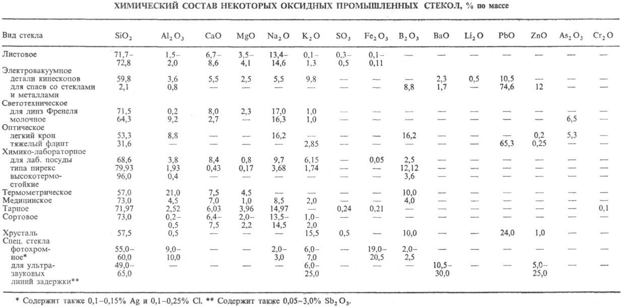

Из однокомпонентных стекол неорганических наиб. значение имеет силикатное стекло кварцевое, из бинарных-щелочносиликатные стекла неорганические состава M2O-SiO2 (М = Na, К), т. наз. стекло растворимое, из многокомпонентных - щелочносиликатные стекла неорганические, содержащие оксиды Ca, Mg, Al. Хим. состав нек-рых видов оксидных промышленных стекол неорганических приведен в таблице.
