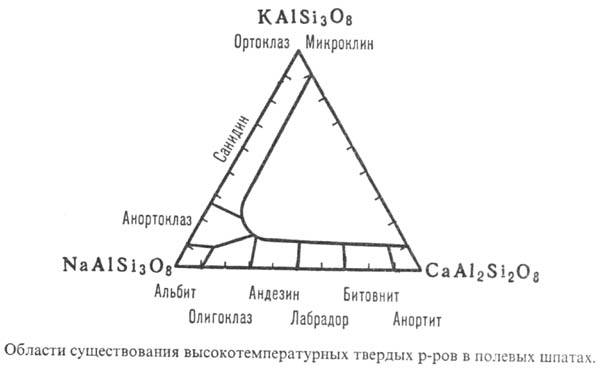

Состав большинства полевых шпатов определяется соотношением компонентов тройной системы NaAlSi3O8-KAlSi3O8--CaAl2Si2O8. Выделяют две серии минералов: 1) щелочные-изоморфные смеси KAlSi3O8 и NaAlSi3O8; 2) плагиоклазы-изоморфные смеси NaAlSi3O8 и CaAl2Si2O8.
При высоких т-рах существуют непрерывные ряды твердых р-ров в пределах каждой серии (см. рис.). Среди плагиоклазов различают (в скобках указано содержание CaAl2Si2O8 в мол. %): альбит (0-10), олигоклаз (10-30), андезин (30-50), Лабрадор (50-70), битовнит (70-90) и анортит (90-100). Среди щелочных полевых шпатов выделяют (в скобках указано содержание NaAlSi3O8 в мол. %): санидин (0-63), ортоклаз (O), микроклин (О), представляющие собой полиморфные модификации KAlSi3O8, и анортоклаз (63-90).
