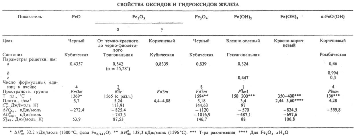

ЖЕЛЕЗАОКСИДЫ. Оксид FeO (в технике - вюстит). В кристаллич. решетке вюстита имеются вакантные узлы, и его состав отвечает ф-ле FexO, где х = 0,89-0,95; ур-ние температурной зависимости давления разложения: lg p(O2, в мм рт. ст.) = - 26730/T+ 6,43 (T > 1813 К); см. также табл. В воде практически не раств., хорошо раств. в к-тах, р-рах щелочей. Легко окисляется; пирофорeн. После прокаливания хим. активность и пирофорность FeO снижаются.
В природе - чрезвычайно редкий минерал иоцит. Получают восстановлением Fe2O3водородом либо СО или при прокаливании в атмосфере N2 2FeC2O4.3H2O.
Сесквиоксид Fe2O3 существует в трех полиморфных модификациях: наиб. устойчивая а (минералгематит), g (маггемит, оксимагнетит) и d (с тригональной кристаллич. решеткой); т-ры перехода a : g 677°С, g : d 777°С; DH0 перехода a : g 0,67 кДж/моль. Для модификации a-Fe2O3 ур-ние температурной зависимости давления разложения: lg p(O2, в мм рт. ст.) = - 10291/T+ 5,751gT - 1,09.10-3Т -0,75.105Т-2 - 12,33; раств. в соляной и серной к-тах, слабо - в HNO3; парамагнетик, точка Нееля 953 К. Модификации g- и d-Fe2O3 ферримагнитны; g-Fе2О3образуется при низкотемпературном окислении Fe3O4 и Fe, d-Fe2O3 м. б. получен при гидролизе и окислении р-ров солей Fe(II).
Оксид Fe(II,III) - соед. ф-лы Fe3O4, или FeO.Fe2O3, FeII(FeIIIO2)2 (минерал магнетит), при нагр. разлагается; при 627 °С a-форма переходит в b; ур-ние температурной зависимости давления разложения: lgp(O2, в мм рт. ст.) = = - 33265/Т+ 13,37 (Т > 843 К); ферримагнетик, точка Кюри 900 К; отличается высокой электрич. проводимостью. Раств. в к-тах с образованием солей Fe(II) и Fe(III), прокаленный при 1200-1300 °С прир. магнетит практически не раств. в к-тах и их смесях. При нагр. на воздухе окисляется до Fe2O3. Получают действием водяного пара на раскаленное железо, восстановлением Fe2O3, окислением FeO.
Железа оксидам соответствует ряд гидроксидов. Гидроксид Fe(OH)2 образуется при действии щелочи на водные р-ры солей Fe(II); быстро окисляется до FeO(OH). Р-римость в воде 0,00015 г в 100 г (18°С), раств. в к-тах, р-рах щелочей с образованием гидроксоферратов(II), напр. Na2[Fe(OH)4], и р-рах NH4Cl.
Гидроксиды Fe(III) образуют в природе ряд бурых железняков: гидрогематит Fe2O3.0,1H2O (твердый р-р воды в гематите), турьит 2Fe2O3.Н2О (тонкая мех. смесь гётита и гидрогематита), гётит a-FeO(OH), или Fe2O3.H2O, лепидокрокит g-FeO(OH), гидрогётит 3Fe2O3.4H2O, лимонит 2Fe2O3.3H2O, ксантосидерит Fe2O3.2H2O и лимнит Fe2O3.3H2O (твердые р-ры воды в гётите).
Лимнит совпадает по составу с искусств. гидрогелем Fe(OH)3, получаемым осаждениемщелочью из р-ров солей Fe(III). При прокаливании гидроксиды Fe превращаются в a-Fe2O3.
Гидроксид Fe(OH)3 - очень слабое основание; амфотерен, при оглавлении со щелочами или основными оксидами образуют соли не выделенной в своб. состоянии железистой к-ты НFеО2 - ферраты(Ш), или ферриты, напр. NaFeO2. При окислении Fe(OH)3 в щелочной среде сильными окислителями образуются соли не существующей железной к-ты H2FeO4 (триоксид FeO3 также неизвестен) - ферраты(VI), напр. K2FeO4, - красно-фиолетовые кристаллы; при 120-200 °С разлагаются на Fe2O3, M2O и О2; более сильные окислители, чем КМnО4.
