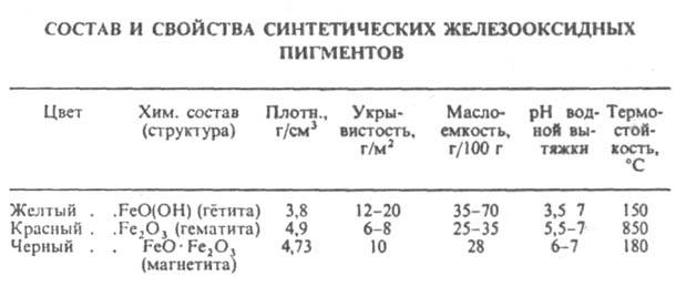

ЖЕЛЕЗООКСИДНЫЕ ПИГМЕНТЫ, неорг. синтетич. пигменты. Отличаются от природных (охр, железного сурика, мумии)более высоким содержанием a-Fe2O3, чистым цветом, высокими дисперсностью и красящей способностью (интенсивностью), отсутствием абразивных примесей и легкой диспергируемостью в пленкообразователях и полимерах. Безвредны. Свето- и атмосферостойки. Противокоррозионными св-вами не обладают (см. также табл.). Желтые железооксидные пигменты игольчатые частицы: блекло-желтые ( < 0,2 мкм), ярко-желтые (0,3-0,4 мкм), желтые высшей интенсивности (0,5-0,8 мкм) и темно-желтые ( > 2 мкм). Получают окислением металлич. Fe воздухом в р-ре FeSO4 в присут. зародышей, предварительно осажденных NH3. Красные железооксидные пигменты (редоксайд, марс): оранжево-красные (0,2-0,4 мкм), красные (0,4-0,6 мкм), малиново-красные (1,0-1,5 мкм) и пурпурно-фиолетовые (2-3 мкм). Получают прокаливанием предварительно обезвоженного FeSO4 при 700-850 °С; чем выше т-ра, тем крупнее и жестче частицы. Прокаливанием при 700 °С желтых железооксидных пигментов получают мягкие красные железооксидные пигменты с малым содержанием SO32-.
Черные железооксидные пигменты: 0,25-0,5 мкм; содержат > 18% по массе FeO. Получают: прокаливанием желтых железооксидных пигментов при 450 °С с послед. восстановлением водородом под давлением; осаждением Fe(OH)2 из р-ра FeSO4 с послед. окислением воздухом при 85 °С в присут. ZnCl2. Коричневые железооксидные пигменты получают мех. смешением красных, желтых и черных или частичным восстановлением черных железооксидных пигментов в коричневый g-Fe2O3. Все виды железооксидных пигментов после синтеза промывают, сушат и размалывают или подвергают сверхтонкому измельчению в присут. орг. ПАВ. Применяют железооксидные пигменты для изготовления высококачеств. красок, эмалей, грунтов на основе любых пленкообразователей, а также для окрашивания в массе пластмасс, резин, строит. материалов. Вытесняют дешевые, но менее качественные труднодиспергируемые прир. железооксидные пигменты. Желтые железооксидные пигменты заменяют свинцовые кроны, из-за примеси SO32- для получения водо-эмульсионных красок применяют ограниченно. Черные железооксидные пигменты особенно пригодны для покрытий, подверженных абразивным и кавитационным воздействиям. ПДК желтых железооксидных пигментов составляет 4 мг/м3, красных и черных - 6 мг/м3.
