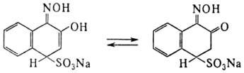

1-Нитрозо-2-нафтол при взаимод. с NaHSO3 в слабокислой среде при ~ 20 °С превращ. в р-римое в воде бисульфитное производное, к-рое существует в двух тауто-мерных формах:
Бисульфитное производное при действии разб. р-ров щелочи легко распадается с образованием исходного нитрозокрасителя, что используется в их произ-ве и применении. Это производное под назв. протравной зеленый Бс ранее применяли для крашения хл.-бум. тканей; впоследствии стали использовать только в произ-ве пигмента зеленого посредством обработки смеси р-ров бисульфитного соед. и FeSO4 смесью р-ров NaOH и соды.
