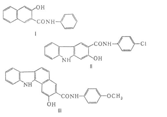

В названиях азотолов буквы после слова "азотол" означают природу амина, входящего в состав ариламида 3-гидрокси-2-нафтойной к-ты (напр., А-анилин, МНА-м-нитроанилин, ОТ-о-толуидин), или цвет красителя, получаемого с участием данного азотола. Азотолы этой группы синтезируют нагреванием З-гидрокси-2-нафтойной к-ты с анилином или его замещенными в орг. р-рителе (обычно хлорбензоле) в присут. РCl3. Используют их гл. обр. для получения красновато-оранжевых, алых и красных цветов, реже черных и коричневых.
Для окраски в желтый цвет применяют азотолы, представляющие собой ариламиды1008-50.jpgкетокислот, чаще всего ацетоуксусной, а также бензоилуксусной к-ты, напр. азотол 2Ж-продукт взаимод. 4-хлор-2,5-диметоксианилина с дикетеном или ацетоуксусным эфиром. Коричневые и черные окраски получают, используя азотолы К и Ч (производные карбазола; ф-лы соотв. II и III), темно-зеленые-ариламиды З-гидрокси-2-антраценкарбоновой к-ты, ярко-зеленые -производные фталоцианина Сu (см. Фталоцианиновые красители).

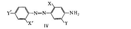

На предприятиях текстильной пром-сти азоамины диазотируют, р-р полученного диазосоединения наносят на ткань, пропитанную р-ром азотола и щелочи. Для крашения в цвета от желтого до бордо обычно используют замещенные анилина и о-толуидина, содержащие не менее одного электроноакцепторного заместителя, чаще всего NO2 и Сl, реже CN, CF3, SO2R, SO2N(R2) и др. Наличие этих групп обеспечивает и прочность окрасок. Азоамины часто содержат группы СН3 и ОСН3, углубляющие цвет окрасок; ОСН3 повышает также яркость. Для крашения в темно-фиолетовые, коричневые и черные цвета применяют азоамины, содержащие, кроме группы NH2, арилазогруппу, значительно углубляющую цвет окрасок, напр.:
Азоамин темно-фиолетовый К: X = Y'= CH3, X'= NО2, Y=OCH3 . Азоамин коричневый: X = СН3, X' = С1, Y = OCH3, Y'= N02 . Азоамин черный К: X =Y= ОСН3, X' =Н, Y'= NО2

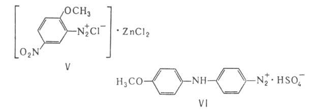

Диазоли-стойкие формы диазосоединений. Чаще всего это двойные соли диазония с ZnCl2, напр. диазоль алый К (ф-ла V), а также соли с ароматич. сульфокислотами, обычно нафталин-1,5-дисульфокислотой, реже соли диазония с HBF4. Необходимость превращения диазосоединений в диазоли вызвана взрывоопасностью и неустойчивостью первых при хранении как в твердом состоянии, так и в виде конц. р-ров. Для большей взрывобезопасности стабилизир. соли диазония смешивают еще и с наполнителями, напр. с Na2SO4 или Al2(SO4)3 в соотношении 1:1. Нек-рые наиб. устойчивые соляно- или сернокислые соли диазония стабилизируют только смешением с наполнителем; так получают диазоль синий О (VI).
